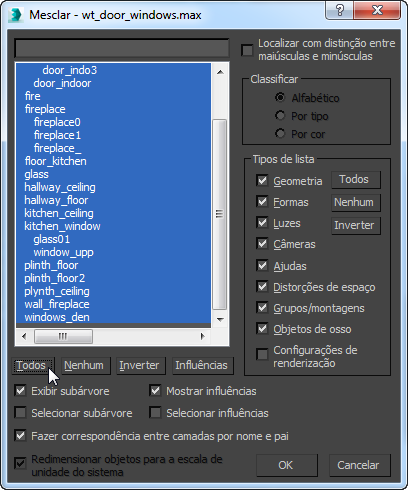

  1. No menu Aplicativo, escolha Importar Mesclar. Navegue para a pasta \scenes\data_exchange\AutoCAD\ , escolha o arquivo wt_door_windows.max e, em seguida, clique em Abrir.
    O 3ds Max abre uma caixa de diálogo Mesclar.
  2. Na caixa de diálogo Mesclar, clique no botão Todos sob a lista de objetos e, em seguida, clique em OK.

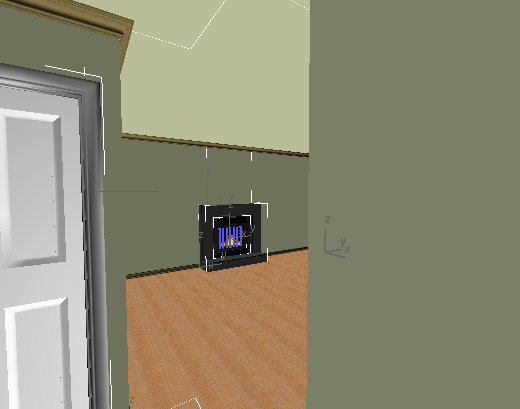

    Mesclar adiciona a porta, janelas e lareira à cena.

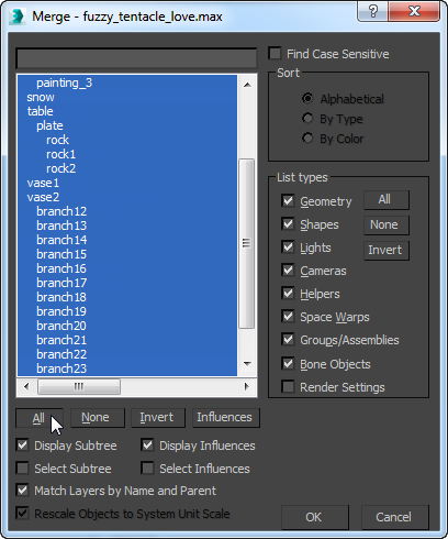

  1. Escolha Importar Mesclar mais uma vez. Na pasta \scenes\data_exchange\AutoCAD\, escolha wt_furniture.max, e clique em Abrir.
    O 3ds Max abre a caixa de diálogo Mesclar.
    O 3ds Max mescla cadeiras e alguns elementos decorativos na cena (a cena mesclada também inclui uma cúpula no céu, que suporta cenário distante e queda de neve, vistos através das janelas).
