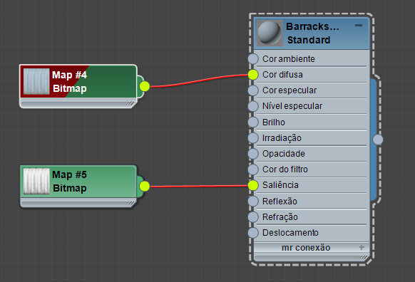

- No Slate Material Editor, arraste outro nó de material Standard na View ativa. Clique duas vezes no nó para exibir os parâmetros de material e, então, no campo Name, altere o nome do material para BarracksWalls.
painel Material/Map Browser, na esquerda, localize Maps
Standard
bitmap, e arraste este tipo de mapa na View ativa. 3ds Max Abre uma caixa de diálogo de arquivo.
- Na caixa de diálogo de arquivo, selecione
e, então, clique em Open.
- Conect as novas texturas de pranchas ao componente Diffuse Color do nó do material BarracksWalls.
- Clique no novo nó Bitmap para ativá-lo e, na barra de ferramentas Slate Material Editor, clique em
(Show Shaded Material In Viewport) para ativá-lo. O material BarracksWalls agora tem uma imagem das pranchas.
Textura de pranchas para as paredes de um alojamento
- Arraste a tomada de saída de nó BarracksWalls para as paredes do alojamento que estão mais para esquerda.
Todos os três alojamentos agora mostram o material BarracksWalls.
Standard
Bitmap, e arraste outro nó de Bitmap para a View ativa. 3ds Max Abre uma caixa de diálogo de arquivo.
3ds Max adiciona o nó na View ativa.
Este mapa é simplesmente uma versão em preto e branco do mapa
Texturas de pranchas em preto e branco para o bump mapping
O Bump mapping usa intensidades no mapa para afetar a superfície do material quando você renderiza: áreas brancas aparecem mais altas, e as áreas pretas aparecem mais baixas. Esta é a razão pela qual o bitmap utilizado para o bump mapping é uma versão em branco e preto do mapa usado na textura.
- Conecte o nó ao componente Bump do material BarracksWalls.
Como para os outros nós de bitmap, o 3ds Max adiciona um nó Controller para o Value do bump map.

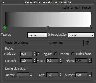

- No Slate Material Editor, arraste um novo nó de material Standard para a View ativa, clique duas vezes no nó e nomeie o novo material SentryBar.
- A partir do Material/Map Browser
Maps
grupo Standard, arraste um nó Gradient Ramp na View ativa. Conecte este nó ao componente Diffuse Color do material SentryBar.
- Clique no novo nó de material SentryBar para realçá-la e, então, clique em
(Assign Material To Selection), e
Show Shaded Material In Viewport).

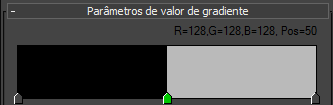

- Clique duas vezes no nó Gradient Map para ver seus parâmetros.
O Gradient Ramp é um material procedural 3D como o material Noise utilizado na armação do gerador.
- No rollout Gradient Ramp, altere o tipo Interpolation para Solid.
A exibição gradiente é alterada para duas cores sólidas, uma delas em preto.
- Clique duas vezes no controle deslizante com a forma de uma seta no meio do gradiente. O controle deslizante altera a cor à direita (você poderia utilizar o primeiro controle deslizante na esquerda para ajustar a cor preta).
Gradient Ramp com cores sólidas
Clique duas vezes no meio do controle deslizante (exibido em verde) para alterar a cor à direita do mesmo.
3ds Max abre o Color Selector.
- No Color Selector, altere a segunda cor gradiente para laranja: Red = 255, Green = 150, Blue = 0.
- Clique em OK para fechar o seletor de cores.
