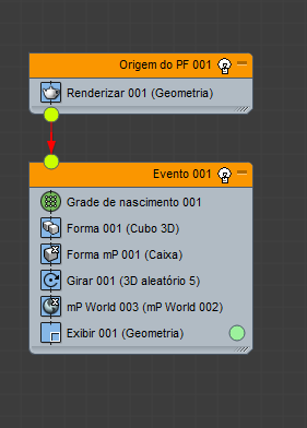

O mecanismo de simulação física é o assistente do mParticles World, que você pode acessar na Exibição de partículas.
Isso seleciona o assistente e mostra sua implementação de parâmetros no painel Modificar.
Desta vez, ao reproduzir a animação, as esferas caem muito mais lentamente e levam mais tempo para rolar.

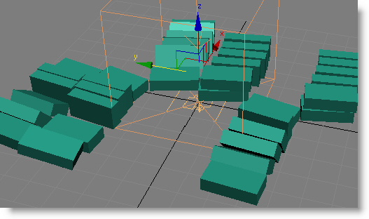

Os tijolos sucumbem rapidamente à extração da gravidade e cai em pilhas.
É possível corrigir isso facilmente com o teste do mParticles Glue.

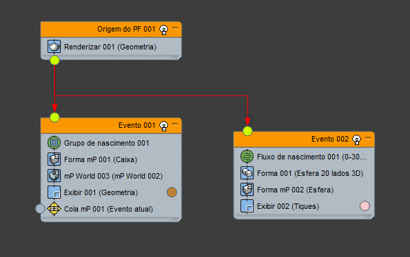

Para criar uma interação de partículas, você adiciona um emissor de fluxo de nascimento.
Você também precisa clonar o operador do mParticles World para que ambos os eventos usem o mesmo assistente do mParticles World e configuração universal. Você dará isso num momentinho.
O campo Total somente leitura agora deve conter 1.

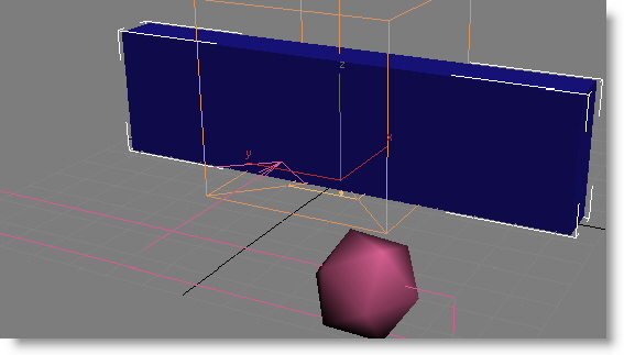

Se você reproduzir a animação agora, verá a única partícula aparecer, disparando de abaixo da parede. Isso porque a posição padrão do ícone Fluxo de nascimento está no centro do mundo: (0,0,0). Além disso, como Fluxo de nascimento tem uma propriedade Velocidade integrada, defina como 300 por padrão; nenhum operador de Velocidade adicional é necessário.
A esfera atravessa a parede sem colidir com os tijolos. Isso porque seu evento não está participando da simulação física ainda.
Um operador do mParticles World precisa estar em cada evento cujas partículas participam na simulação. Sempre deve ser o último operador no evento, exceto para Exibição e quaisquer testes.
O 3ds Max adiciona um evento do mParticles World ao evento de esfera.

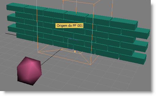

Velocidade do fluxo de nascimento para 300. Outra opção é útil do mParticles Glue é Associar centro alinhado apenas. Isso cria associações que são baseadas no alinhamento de partículas, bem como na proximidade. Com a disposição atual de tijolos de partículas, seria difícil ver como cada tijolo é alinhado com seus vizinhos, portanto você irá reorganizar as camadas um pouco.
e, em seguida, clique em Exibir para mostrar todas as formas de malha utilizadas para gerar as partículas. Em seguida, desative o operador do Grupo de nascimento para que possa ver as caixas com mais facilidade.
Obviamente, é assim como paredes de tijolo do mundo real são construídas. Além disso, no mundo real, meio-tijolos são utilizados para preencher as folgas, mas que não serão necessários para este tutorial. Na verdade, nesta seção, você fará com que os tijolos atuem como pranchas, demonstrando também que no mundo virtual tudo é possível.
Ative o operador do Grupo de nascimento novamente.
As partículas ainda estão em suas posições originais. Se você alterar os objetos de partículas (as caixas), precisará atualizar o Grupo de nascimento manualmente.

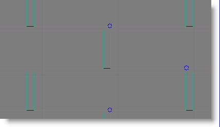

É possível ver mais conexões agora, principalmente devido às camadas alternativas de deslocamento. Há tantos quantos antes, mas agora eles vão na diagonal para chegar ao tijolo mais próximo, cuja posição horizontal é deslocamento.
Isso elimina todas as associações diagonais, permitindo que o mParticles Glue se associe somente a partículas cujos eixos locais estão alinhados um com o outro. Portanto, associações só podem ir em ângulos retos (a forma como os eixos são alinhados), não na diagonal.
Se você olhar atentamente, poderá ver as associações horizontais entre as partículas vizinhas e as associações verticais entre as partículas nas camadas alternadas. Para criar o efeito de prancha, use uma terceira configuração para eliminar a última.
A opção Associar folga elimina associações além da distância especificada, de modo que as associações de longa distância entre as camadas verticais alternadas, que são muito maiores que o valor especificado de Associar folga de 1,0, não estejam mais ativadas. Você é deixado com associações horizontais somente, que geram um efeito de prancha desejado.
Depois de ativar a opção Associar folga, se você não vir pequenas associações horizontais entre as caixas, aumente o valor de Associar folga até que as associações reapareçam.

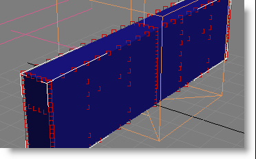

O skinner de partículas é um modificador poderoso que permite que as partículas funcionem como "ossos" dentro de uma "pele" de malha. Como você verá nesta breve introdução, isso permite algumas possibilidades rápidas e fácil, mas interessantes, de efeitos especiais.
Nesta lição, você retornará para as partículas que são decompostas como colunas.
, ative Visualizar associação, depois defina Associar distância como um valor suficientemente baixo em que apenas associações verticais aparecem. Um valor de 10,0 deve funcionar. O problema é que, quando há somente uma esfera, somente as colunas do centro são afetadas por seu impacto. Uma forma de solucionar isso é ter mais partículas.
Agora o valor total é 3, mas, se reproduzir a animação, as esferas ficarão muito juntas e ainda não afetarão todas as colunas. Você pode ajustar sua colocação com o valor Semente de exclusividade.
Nem todas as colunas são atingidas, mas o suficiente para que todas terminem em diferentes posições.
Na cena de amostra incluída, pflow_mparticles_tutorial.max , o tamanho é 127 x 12 x 34, mas pode variar em sua cena.
Na caixa de diálogo Selecionar sistema de partículas, clique para selecionar PF origem 01 e, em seguida, clique em OK.
A lista de Sistemas de fluxo de partículas agora contém uma única entrada: PF Origem001. No entanto, nem todas as partículas neste sistema devem afetar o "skin" da caixa; apenas aquelas no Evento 001.
O skinner de partículas funciona permitindo que o movimento das partículas exerça uma influência nos pontos próximos da malha. Idealmente, todos os pontos de malha no objeto modificado devem ser influenciados por partículas; caso contrário, elas ficarão para trás quando as partículas se moverem, causando esticamento de má aparência da malha. Portanto, uma opção útil é a capacidade de verificar pontos de malha não influenciados, o que ajuda a definir a distância de influência para a quantidade correta.
Agora que a configuração básica está concluída, você não precisa ver as partículas de "tijolo" mais.
Quando as partículas de esfera atingem as partículas agora invisíveis, elas se quebram e levam a malha de caixa com pele com elas, rasgando-a com base na distância percorrida pelas partículas. No entanto, o rasgo não é perfeito; algumas das faces da malha se esticam, estragando o efeito de certa forma.
A solução é simples: basta deixar o rasgo mais sensível a mudança na distância entre as partículas.
% relativa é atualmente 50,0, o padrão. Alterar para 1,0. Dessa forma, uma alteração relativamente pequena na distância faz com que a malha se rasgue.
Neste momento, as partes se quebram claramente, com bordas bem pontudas para realismo.
Se você preferir uma aresta mais reta, tente reduzir o valor de Precisão de divisão de borda
% relativo.
Você pode perceber que as partes não parecem muito sólidas, como você pode ver através das superfícies internas. Pode ser remediado com um modificador padrão.
Agora, quando é reproduzida a animação, as partes se parecem mais realistas.
