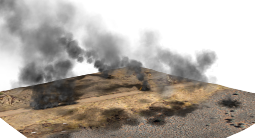

Sistemas de partículas podem modelar neve e chuva, fluxo de água, fumaça, explosões, e assim por diante. Normalmente, oferecem efeitos animados.
Neste tutorial, você utilizará o sistema de partículas do fluxo de partículas para modelar fumaça em uma faixa de bombas ou campo de batalha.
Nota: O 3ds Max fornece um número de tipos de sistema de partículas. Fluxo de partículas é o objetivo mais versátil e geral.
