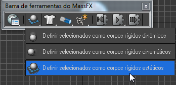

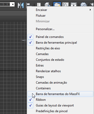

3ds Max abre a barra de ferramentas.
Barra de ferramentas do MassFX

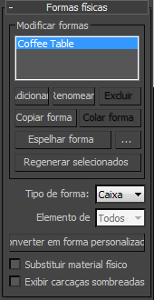

Selecione o objeto mesa de centro.
Um corpo rígido estático é parte da simulação, mas não se movimentará ou será alterado.
painel Modify. MassFX define objetos mediante a aplicação de um modificador, Corpo rígido MassFX, para os objetos que você selecionar.
MassFX funciona com dois tipos de geometria:
Normalmente, você utiliza malhas gráficas (original) para corpos Estáticos, que não são movidos na simulação.
Normalmente, você utiliza formatos físicos para todos os corpos móveis na simulação.
A regra geral é a de utilizar a geometria mais simples que é possível obter. Neste caso, a mesa de centro é uma caixa simples que é estática, de modo que Original irá funcionar corretamente. Abra o menu suspenso Tipo de forma e escolha Original.

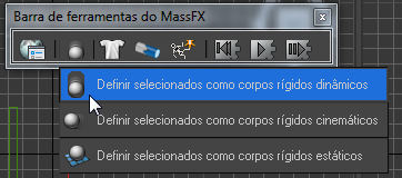

Os outros dois objetos na simulação são corpos rígidos dinâmicos: eles podem responder às forças como gravidade e podem interagir fisicamente com outros objetos na simulação.
Definir a bola:
Selecione o objeto Bola.
Corpos rígidos dinâmicos são os objetos que se movem sob forças físicas. No caso da bola, a força é a gravidade.

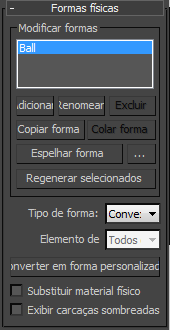

Implementação de Formatos físicos, verifique Tipo de forma.
O tipo padrão de malha para a maioria dos corpos dinâmicos é Convexo. Esta é uma boa aproximação da forma da bola, como você pode ver em viewports.
O formato físico convexo se aproxima da bola
Nota: nível de subobjeto Transformação de malha foi usado para deslocar a forma física para maior clareza.
No entanto, a forma padrão não é aquela que rolará muito bem. O modificador de Corpo rígido do MassFX tem uma melhor forma para objetos esféricos.
Agora, a forma física coincide com a forma da bola original.

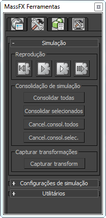

Consolide a animação:
"Consolidar" uma animação envolve a gravar as transformações de cada objeto na animação como quadros-chave. Normalmente, isto é feito em um quadro-a-quadro, resultando em uma animação renderizável que é idêntica à simulação original.

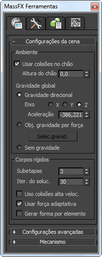

(Parâmetros universais). 3ds Max abre a caixa de diálogo Ferramentas de MassFX para o Painel de parâmetros universais.
(Ferramentas de simulação).
3ds Max converte a simulação para quadros-chave. Ao fazer isso, ele exibe uma barra de andamento na parte inferior da janela.
Uma vez que a consolidação está concluída, é possível reproduzir a simulação como uma animação normal, ao clicar em
(Reproduzir animação) próximo ao canto inferior direito da janela 3ds Max. Também é possível renderizar a animação consolidada para um arquivo de vídeo. E se você desejar voltar e ajustar a simulação, é possível cancelar a consolidação de alguns ou todos os objetos.
