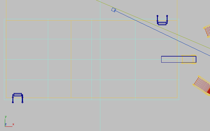

- Ative a exibição superior exibição e
aproxime o zoom para a parte da grade, tal como se mostra na seguinte ilustração.
Há três luminárias no teto da varanda inferior. Estes atributos aparecem como pequenos círculos na vista do quadro.
Aumente o Zoom para a luminária do lado esquerdo.

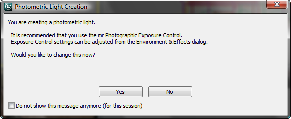

Em Tipo de objeto, clique em luz livre para ativá-lo.
3ds Max Abre uma caixa de diálogo que pergunta se deseja adicionar um “Controle de Exposição fotográfica” à imagem.
- Clique em Sim para adicionar o controle de exposição.

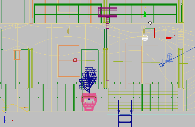

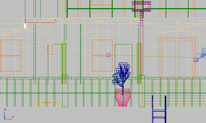

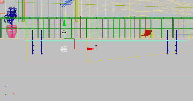

- Clique com o botão direito a viewport frontal, aumente o zoom para que possa ver o soquete da luminária e o novo objeto de luz e use
(Selecionar e Mover) para mover o objeto de luz em seu eixo Y até que seja posicionado dentro da luminária.

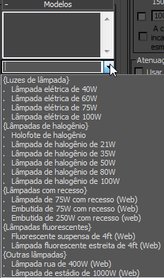

Definir as propriedades da luz:

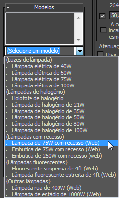

- Vá para o
painel Modificar. A partir da implantação dos modelos
Selecione um modelo de lista suspensa, selecione Lâmpada embutida de 75 W de (Web).
3ds Max atualiza os valores nas implementações abaixo da implementação de modelos para combinar com as propriedades reais de uma luz incandescente de 75W com distribuição não uniforme (web). É possível ajustar essas propriedades, mas para a presente imagem, utilizaremos os valores do modelo.
Adicionar outras luzes na varanda:
- Na viewport frontal,
faça panorâmica e
diminuir o zoom até que possa ver as luminárias para a direita da luz que você acabou de criar.

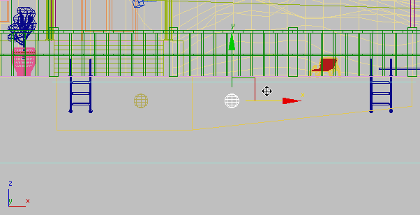

- Ative
(Selecionar e mover), SHIFT+ arrastar uma cópia da luz livre ao longo de seu eixo X até que ele está dentro do soquete adjacentes, como se amostra na seguinte ilustração.
3ds Max Abre uma caixa de diálogo de opções de duplicação. Na caixa de diálogo
Grupo de objetos, selecione Exemplo. Define o número de cópias para 2 e em seguida, clique OK.
3ds Max Adiciona outras duas luzes na varanda. A terceira luz tem o mesmo espaçamento que você deu à segunda, de modo a alinha com o soquete à direita.

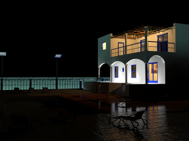

Restituir a imagem:
- Ative a viewport da Camera-Terraço e
Renderize a imagem.
Considerando que a imagem tem apenas três luzes de baixa potência, o resultado não é mau.

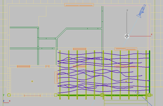

Adicionar uma luz interna:
- Ative a exibição superior e em seguida,
faça zoom e
panorâmica para que você possa ver o plano da casa.
- No
painel Criar, ative as
(luzes). Em Tipo de objeto, clique em luz livre para ativá-lo.
- Clique uma vez para criar uma luz atrás do quadro da porta, como é mostrado na ilustração, em seguida, clique com o botão direito para finalizar a criação do objeto.
- Ative a viewport frontal, em seguida, use
(Selecionar e Mover) para mover o objeto de luz em seu eixo Y até que ele esteja posicionado justo acima da abertura de porta.
Ajustar a luz interna:

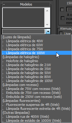

- Vá para o
painel Modificar. Em Modelos, abra a lista suspensa e selecione a lâmpada de 100W.
Você deve aceitar a configuração padrão para esta luz fotométrica.

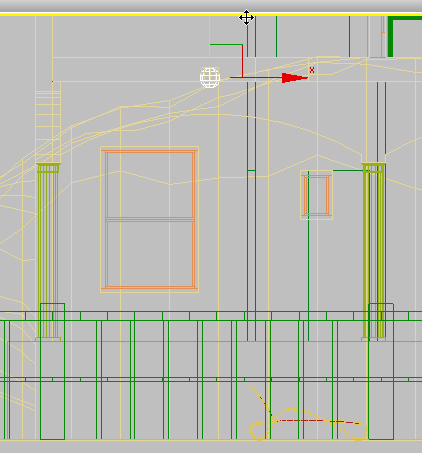

- Na janela gráfica superior, use
(Selecionar e mover) para SHIFTe arraste o objeto de luz de 100W para a janela esquerda na área da cozinha, tal como amostra na seguinte ilustração.
Na caixa de diálogo Opções de duplicação, verifique se o recurso está selecionado e em seguida,clique em OK.
- A cozinha está no piso superior, para ativar a viewport frontal e mover o objeto de luz, portanto, ele é posicionado justo acima da janela.

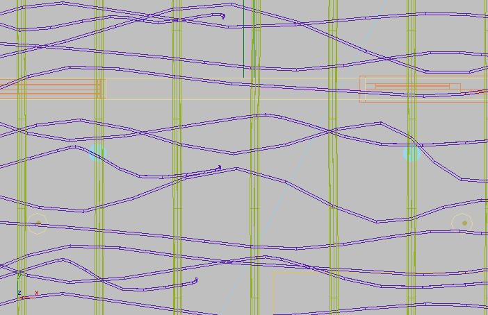

- Ative a exibição superior novamente e
zoom na varanda próxima na área.
Há duas luminárias azuis sobre a varanda: ConeLightBulb01 e ConeLightBulb02.
- No
- Clique no meio do ConeLightBulb01 para colocar a luz. A posição exata não é importante.

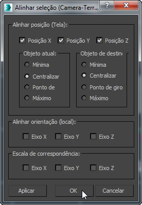

- Na barra de ferramentas principal, clique em
(Alinhar) e em seguida,clique em ConeLightBulb01.
- Na caixa de diálogo Seleção de Alinhamento
Seleção de Alinhamento (tela) do grupo, ative as posições de X, Y e Z e em seguida, selecione o centro do objeto atual e o objeto de destino. Clique em OK.
Isto alinha o centro do objeto de luz com o dispositivo de luz.

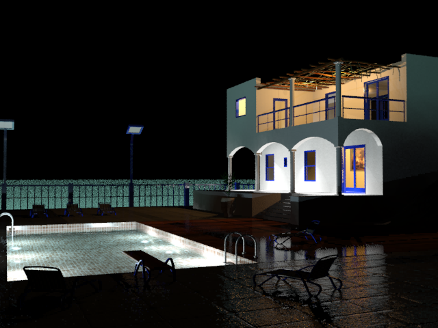

Visualize a imagem novamente para ver o resultado:
- Restaure a janela do quadro que visualizou e em seguida,
Duplique o quadro renderizado.
- Ative a exibição Camera-Terrace,
renderizar a imagem.
Compare as duas imagens terminadas.
Como é usada a cor amarela (2800K) para a lâmpada de 100W, os objetos de luz na parte superior da varanda são encobertos por uma luz amarelada. Além disso, agora a luz é visível a partir da porta e as janelas dos dois quartos que têm luzes de dentro deles.

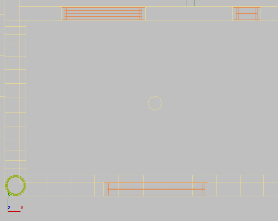

dê Zoom e Pan
, para que possa ver a piscina, tal como é mostrado na seguinte ilustração.
- No
- Clique uma vez para colocar um objeto de luz na Aresta interior do conjunto, na parte superior esquerda, tal como é mostrado na seguinte ilustração. Clique com o botão direito para finalizar a criação do objeto.
Certifique-se de posicionar a luz, por isso é um pouco longe da parede da piscina.

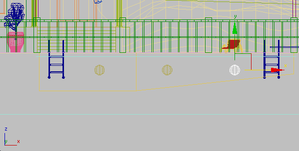

PAN, para que você possa ver a piscina, use
(Selecionar e mover) para mover o objeto de luz em seu eixo Y até que seja posicionado no ponto médio entre o fundo da piscina e da linha de água.
- Vá para o
painel Modificar. Na lista suspensa de modelos, abra a lista e selecione a Lâmpada halógena de 80W.
A cor padrão para este tipo de luz é 2900 graus Kelvin, o que produz um tom amarelado. É preferível a cor azul-esbranquiçada, modifique para o valor de acordo a luz Kelvin.
- Intensidade / Cor/Atenuação da lista suspensa no grupo de cor
, Certifique-se de que seleciona Kelvin e em segurar, defina o valor Kelvin para 8000.0.
Shift+ mover a luz para colocar a nova luz sobre o meio do caminho ao longo do comprimento da piscina.
Na caixa de diálogo Opções de duplicação, verifique se a recurso está selecionado e, em seguida, aumente o número de cópias para 2. Clique em OK.
3ds Max adiciona duas novas luzes, igualmente espaçadas em separado.

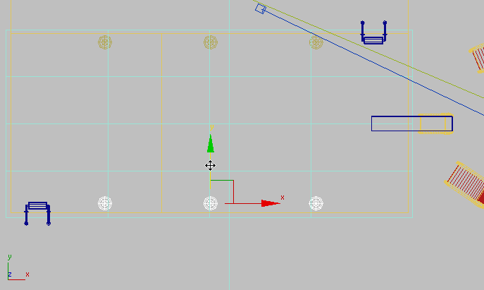

- Ative a viewport superior.
Ctrl+ clique para selecionar os três objetos de luz e em seguida,
Shift+ mova para colocar cópias no lado oposto da piscina (deixe um pouco de distância entre as luzes e o lado do conjunto).
Na caixa de diálogo Opções de duplicação, verifique se o recurso está selecionado e o número de cópias é igual a 1 e em seguida, clique em OK.
Visualize a moradia com iluminação da piscina:
renderizar a cena, então comparar as duas visualizações.
A imagem está começando a ter forma. A próxima tarefa será adicionar objetos de luz nos postes de iluminação que rodeiam a piscina.
