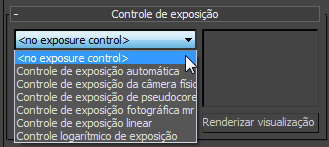

- Na implementação Controle de exposição, se o controle de exposição ativo for definido como "Controle de exposição fotográfico mr" (mr é curto para o mental ray), abra a lista suspensa e selecione<nenhum controle de exposição>.

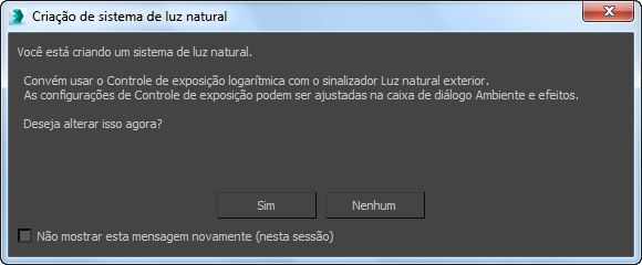

O 3ds Max abre a caixa de diálogo de Criação do sistema de luz natural, recomendando um valor ideal de exposição para o mental ray.
- Clique em Sim para aceitar as configurações.

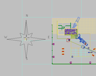

- No viewport superior, clique em qualquer lugar na cena e arraste um pouco em qualquer direção para criar uma bússola rosa.
- Solte o botão do mouse.

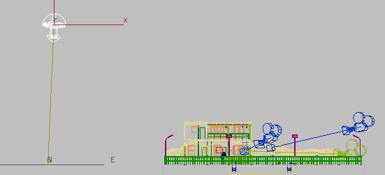

- Mova o mouse para cima para posicionar o objeto do sol no céu. É possível usar o viewport esquerdo para ver a posição vertical do objeto do sol. A altura exata do objeto do sol no céu não é importante.
- Clique uma vez para definir a posição do sol e, em seguida, clique com o botão direito do mouse para finalizar a criação da luz natural.

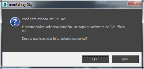

Ao escolher Céu mr, o 3ds Max abre a caixa de diálogo "Céu do mental ray", que pergunta se você deseja criar um mapa de ambiente do Céu físico mr.
Clique em Sim para adicionar o mapa de ambiente.

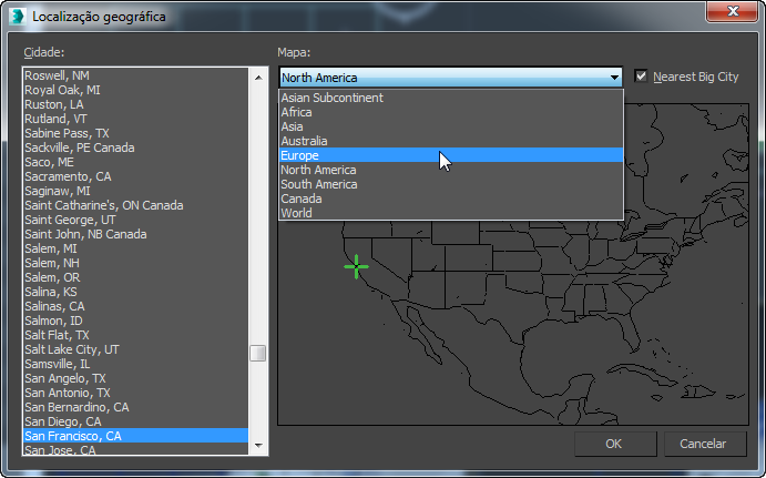

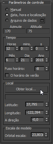

- Na implementação Parâmetros de controle
Grupo de localização, clique em Obter localização.

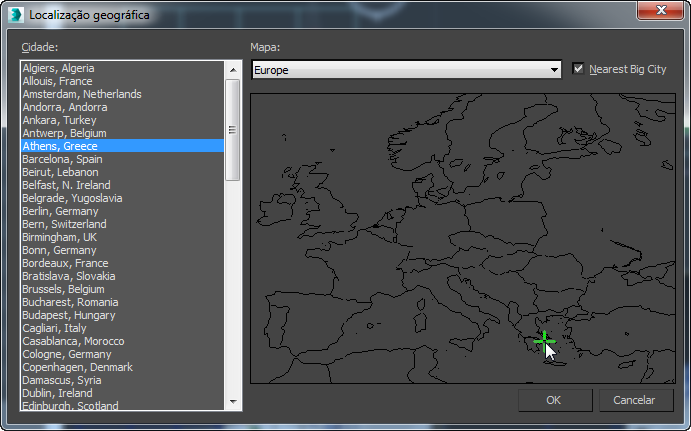

- Na caixa de diálogo Localização geográfica, escolha Europa a partir da lista suspensa de mapa.
- No mapa, clique no país Grécia ou escolha Atenas Grécia na lista de cidades exibida à esquerda.
Após clicar em OK, o 3ds Max posiciona o objeto do sol da luz natural para modelar a latitude e a longitude real de Atenas, Grécia.
Os Parâmetros de controle
Grupo de tempo exibem controles que permitem modificar a data e a hora do dia, e as configurações que também afetam a posição do sol. A cena que será iluminada e renderizada será vespertina às 15h.
- No grupo Tempo
Girador Horas, altere o tempo para 15 (15h).
- No grupo de Localização, defina a direção Norte para 345,0 graus.
Este ajuste orienta a posição norte-sul da cena para que o disco do sol apareça sobre o mar ao se preparar para se pôr a oeste.

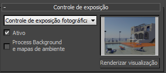

Definir exposição:
- Escolha Renderização
Controle de exposição para exibir a caixa de diálogo Ambiente e efeitos.
- Certifique-se de que o viewport Câmera-Terraço esteja ativo e, em seguida, na implementação controle de exposição, clique na Visualização da renderização para visualizar rapidamente o resultado em uma miniatura.

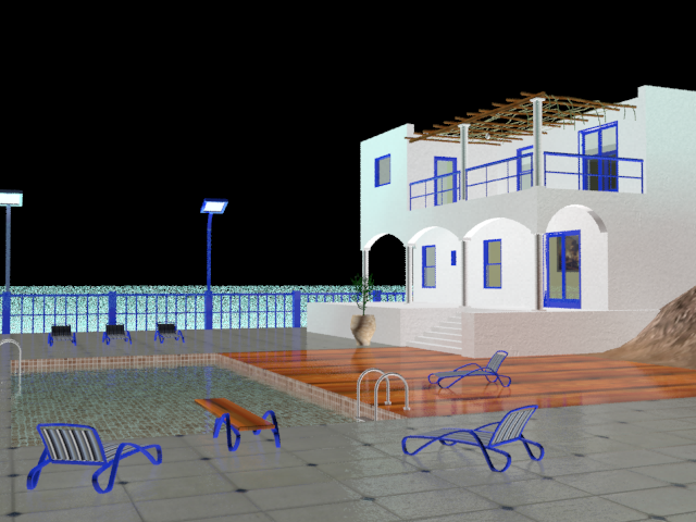

- A cena parece ser aceitável e, por isso,
renderize o viewport Câmera-Terraço para obter uma aparência melhor.
O resultado é bom, mas as regiões interiores localizadas atrás das janelas e portais da vila são mais escuras do que deveriam ser. Na próxima lição, você aprenderá a resolver este problema utilizando uma parte da luz externa e direcionando-a para o prédio.
