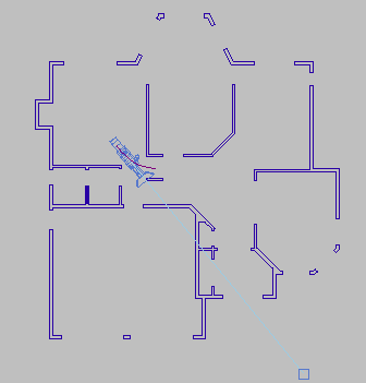

Criar a câmera-alvo:
- Vá para o
painel Criar. Ativar
(Câmeras). Na implementação Tipo de objeto, clique em Alvo para ativá-la.
Agora é possível criar uma câmera-alvo.
- No viewport, clique e arraste para criar uma câmera com um alvo. Solte o botão do mouse e, em seguida, clique com o botão direito do mouse para concluir a criação da câmera.
A posição da câmera e o alvo não importam, já que isso será alterado mais tarde.
- Na implementação Nome e cor, altere o nome da câmera para CameraDen.
