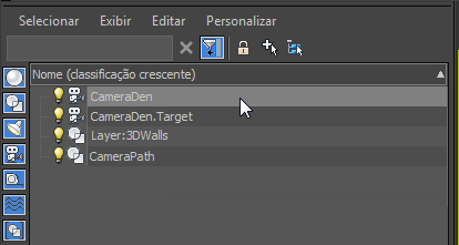

  1. No painel Navegador de Cena, clique para selecionar a câmera CameraDen.
  2. Na barra de ferramentas, clique em (Editor de Curva (Abrir)).

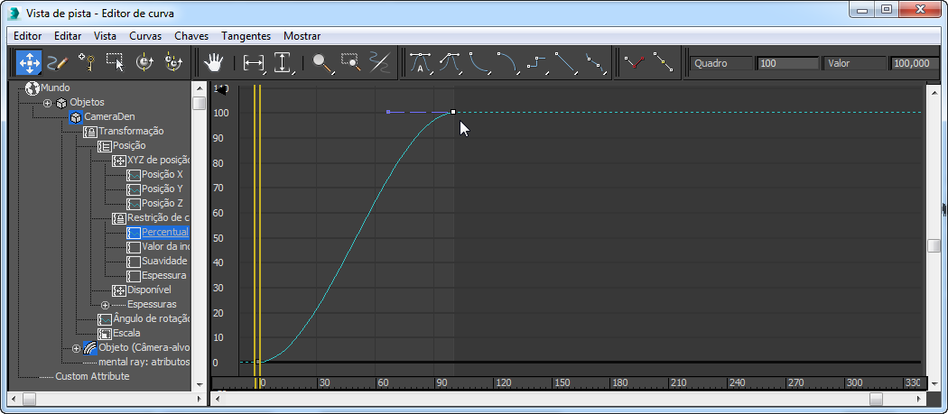

    Track View abre no modo Editor de Curva.

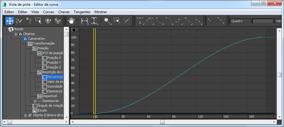

  3. Na hierarquia Janela do Controlador (no lado esquerdo), a trilha de Percentual deve ser realçada. Na Janela de Curva (na direita), uma posição gráfica linear, ou “curva da função”, aparece.
    Se você não visualizar a trilha de Percentual e sua curva, navegue para Objetos CameraDen Transformar Posição Restrição do Caminho Percentual.
    A função de curva representa um relacionamento do espaço-tempo para a posição da CameraDen. Ele começa no quadro 0, 0 por cento do caminho e termina no quadro 100 100 por cento do caminho (que também é o final da spline). Para alterar o comprimento da animação da câmera, é necessário editar o valor de tempo do último quadro-chave.
  4. Clique na tecla no quadro 100 para selecioná-lo.
    A chave é representada por um quadrado cinza. Quando selecionada, fica branca com uma borda preta.
    Dica: Mover Teclas deve estar ativado para selecionar a tecla.

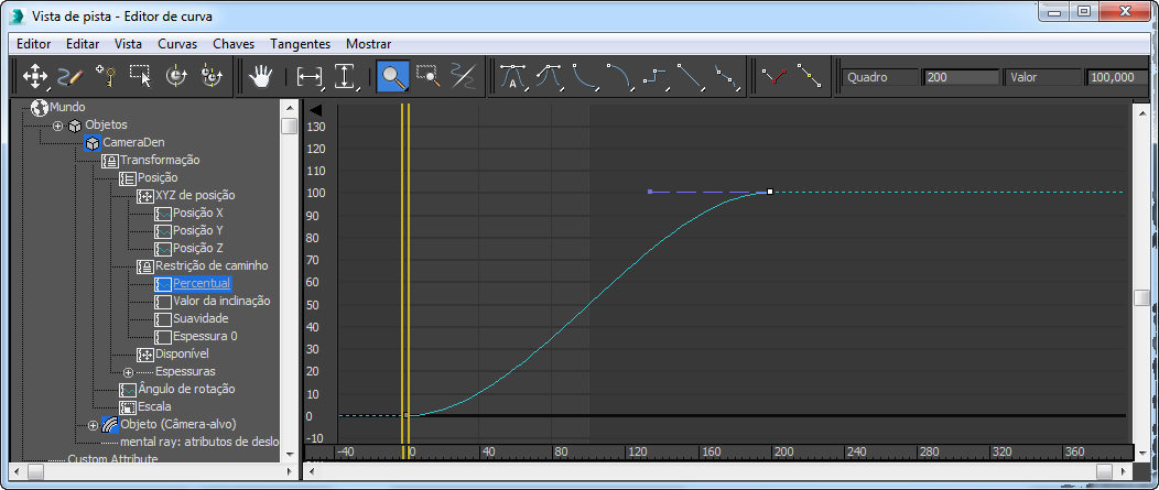

  5. Na Entrada de Tecla: Barra de ferramentas do Track View, no campo Quadro, altere o tempo da chave de 100 para 200.
    Dica: Se você não vê esta barra de ferramentas, clique com o botão direito em uma área em branco da barra de ferramentas Editor de Curva (você pode ter que ampliar a janela Editor de Curva), e selecione Mostrar Barras de Ferramentas Entrada de Tecla : Trackview.
    A duração da animação é definida para 200 quadros, e a curva agora é desativada na extremidade direita da janela.
  6. Clique em (Zoom) para ativá-lo e, em seguida, arraste para baixo na Janela Curva até você ver toda a curva novamente.
  7. Clique em (Zoom) novamente para desativá-lo.

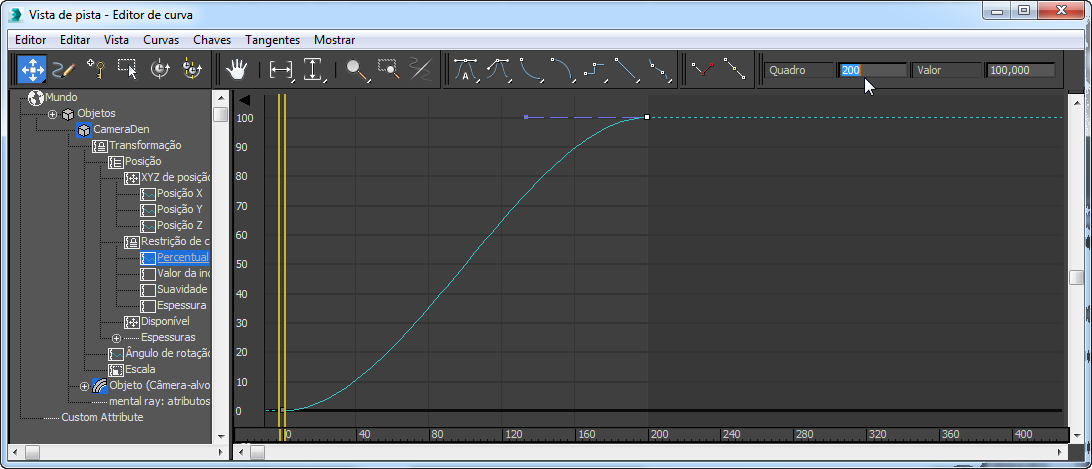

Utilize o Editor de Curva para ajustar a velocidade da câmera:
    Agora, a câmera tem uma velocidade constante entre 0 e 200 quadros. Isto é indicado pela "curva" linear na janela de curva. A câmera começa inesperadamente e para inesperadamente, o que não é típico para o movimento do mundo real. Ela seria mais realista e mais agradável aos olhos dos visualizadores, se a câmera começasse se movendo lentamente, e a seguir acelerasse um pouco, e depois desacelerasse antes de parar. Na animação, a expressão para este tipo de movimento é “acelerar e desacelerar.”
  1. Na Janela Controlador, clique com o botão direito do mouse na trilha da Percentual. Selecione Atribuir Controlador do menu quadrante que é exibido.
    Aparecerá uma caixa de diálogo Atribuir Controlador Flutuante.
  2. Escolha o Flutuante de Bezier e, em seguida, clique em OK.
    O Controlador Flutuante de Bezier altera a chave de tangentes, de modo que a câmera acelera um pouco quando começa a se mover e diminui um pouco antes de parar. A forma da curva é agora uma curva real, e indica as alterações de aceleração.
  3. Fechar o Editor de curva.

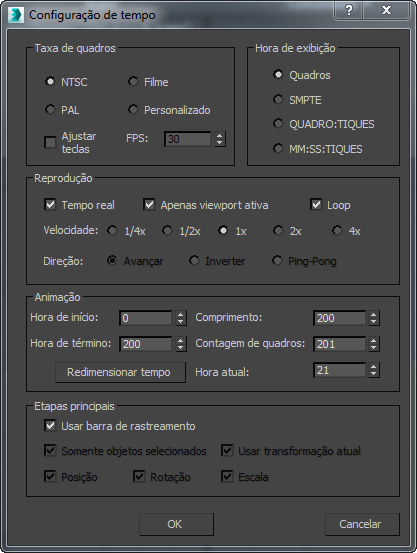

Alterar a configuração de tempo:
    Você alterou as chaves para a câmera indicar uma animação de 200 quadros, mas o 3ds Max ainda está definido para renderizar somente 100 quadros. Também é necessário alterar esta configuração.
  1. Clique em (Configuração de Tempo) nos controles de animação na parte inferior direita da janela 3ds Max.
    3ds Max abre uma caixa de diálogo Configuração de Tempo.
  2. No grupo Animação, altere o valor do Tempo Final para 200e, em seguida, clique em OK.
