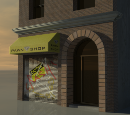

Neste tutorial, você criará um mapa de texturas complexo de uma porta de aço para uma loja de penhora. O mapa consistirá em cinco camadas de imagens em composição, usando diversas configurações de transparência e técnicas de mesclagem.
Uma renderização do mapa composto da porta de aço após a conclusão deste tutorial
