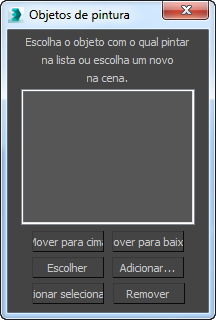

Escolha as árvores que serão pintadas:
O 3ds Max abre a caixa de diálogo Pintar objetos.

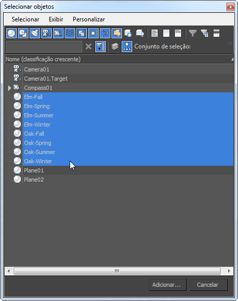

O 3ds Max abre a caixa de diálogo Selecionar objetos.
O bosque que você pintará nesta lição será eclético. Outra vez, é possível selecionar apenas árvores da primavera, por exemplo, ou árvores do outono.
Agora é possível pintar as árvores no terreno. Por padrão, a ferramenta Pintar objetos utiliza o primeiro objeto no conjunto selecionado.

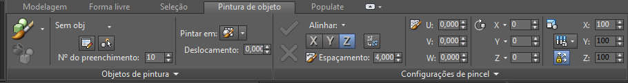

Configurar a ferramenta Pintura de objeto:
Ao pintar, as árvores serão exibidas em ordem aleatória.
Queremos que as árvores cresçam verticalmente, não que encostem onde o terreno não for plano.
No painel Configurações do pincel
grupo Rotacionar, clique na seta suspensa ao lado do campo da coordenada Z e na lista suspensa, ative Z Aleatório.
Ao pintar, as árvores terão uma quantidade de rotação aleatória sobre o eixo vertical (Z).
Grupo dimensionar, certifique-se de que o eixo
Depois de selecionar a opção Aleatória, o grupo Dimensionar mostrará um intervalo de valores dos eixos; como o Bloqueio de eixo estará ativado, é possível alterar apenas os valores do eixo X.
As árvores terão uma variação na altura e circunferência de 60 a 160 unidades.

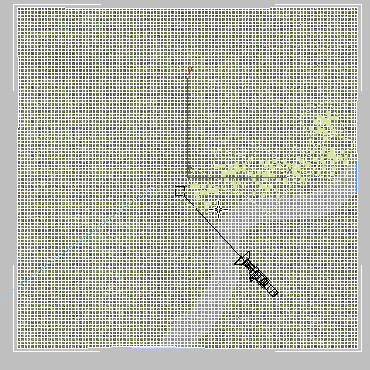

É possível pintar as árvores densamente juntas, mas no banco do fluxo próximo, evite pintar diretamente na frente da linha de visão da câmera.
O 3ds Max remove as árvores pintadas, permitindo iniciar novamente.
O 3ds Max adiciona as árvores à cena como cópias dos objetos de proxy da árvore original.
