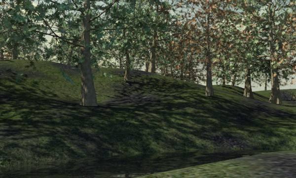

Neste tutorial, você aprenderá como usar objetos mr Proxy para criar uma cena de floresta que, apesar de seu tamanho grande, pode ser renderizada rapidamente.
Você irá converter árvores para o formato mr Proxy e, em seguida, irá atribuir a cada proxy um material que você salvou em uma biblioteca de materiais. Finalmente, você usará o recurso Pintura de objeto para instanciar as proxies várias vezes e distribuí-las pela cena.
