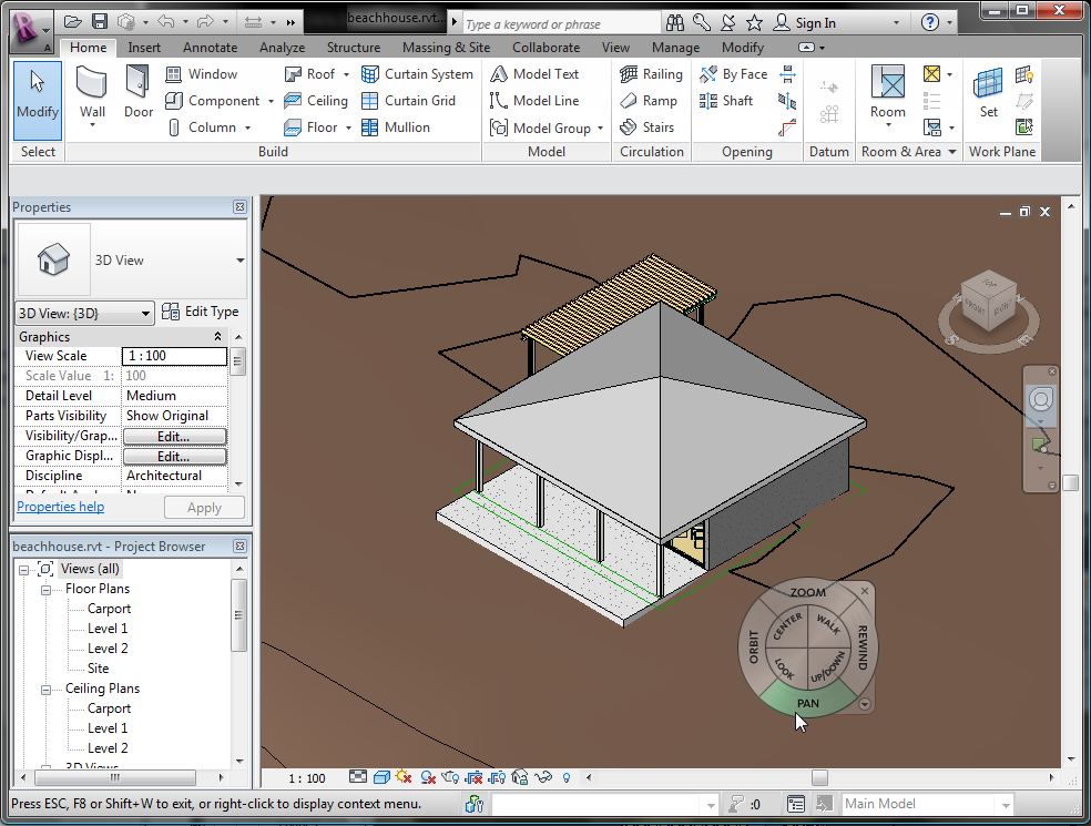

- Use os controles do SteeringWheels para aumentar o zoom na casa de praia.

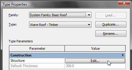

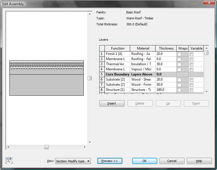

- Clique para selecionar o objeto de telhado e, na faixa de opções, clique em
(Propriedades de tipo). O Revit abre a caixa de diálogo Propriedades de tipo.
- Na caixa de diálogo Propriedades de tipo
grupo Parâmetros de tipo
implementação de Construção
item Estrutura, clique em Editar.
O Revit abre a caixa de diálogo Editar montagem.

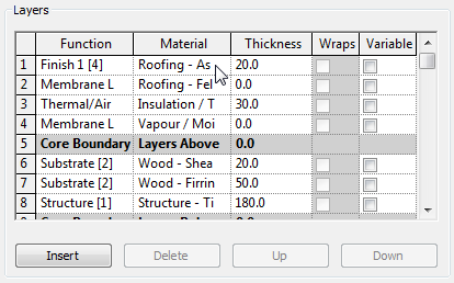

- Na caixa de diálogo Editar montagem, clique em << Visualizar.
O Revit exibe um painel à esquerda, mostrando uma seção transversal detalhada do telhado.
- Na coluna Camadas
coluna Material, clique no item superior na lista, Telhado - Asfalto.
Após você clicar na entrada Telhado - Asfalto, um
botão de navegador aparece. Clique nesse botão.

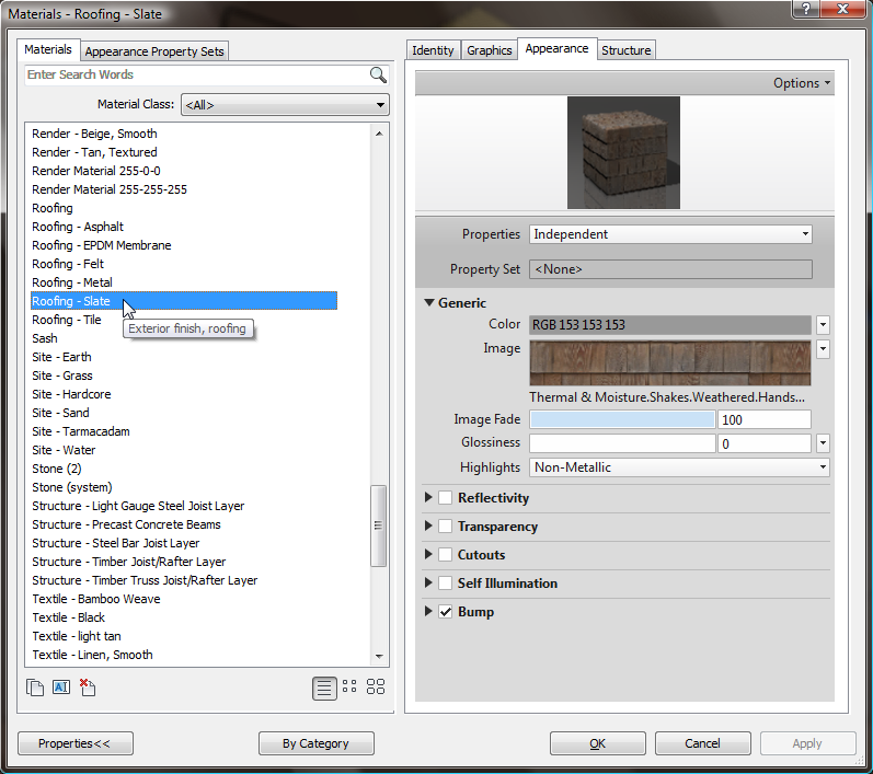

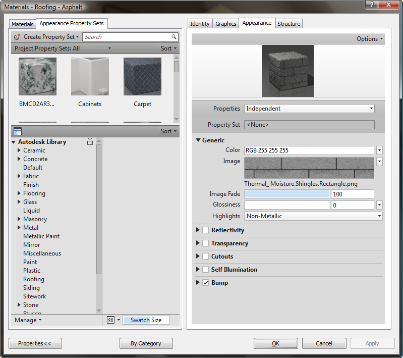

O Revit abre a caixa de diálogo Materiais.

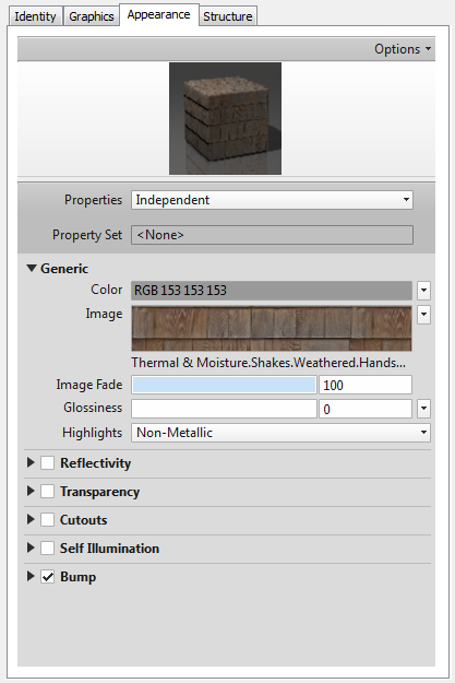

- Na caixa de diálogo Materiais, clique na guia Aparência para exibir uma miniatura do material de telhado ripado.
- Na guia Materiais, no lado esquerdo, role para baixo na lista de materiais e escolha Telhado - Slate.
Nota: Se esse material não estiver disponível no sistema, escolha outro.
- Clique em OK em todas as caixas de diálogo abertas para sair dos controles de edição de material.
A coordenadas de textura e mapeamento do material selecionado serão adequadamente transferidas para o 3ds Max, sem mais intervenções de sua parte.

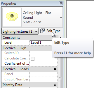

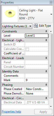

- Clique para selecionar qualquer objeto de luz de forro na cena.
O Revit exibe uma descrição do objeto de luz no painel Propriedades à esquerda.
- No painel Propriedades, clique em Editar tipo.
O Revit abre uma caixa de diálogo Propriedades de tipo.

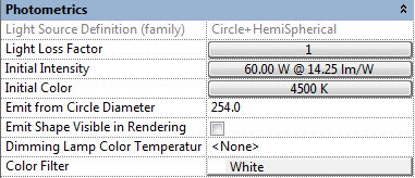

grupo Parâmetros de tipo, role para baixo até a implementação de Fotométricos e verifique os parâmetros exibidos.
Esses valores, particularmente Intensidade e cor iniciais, afetarão o resultado renderizado no 3ds Max; portanto, certifique-se de que eles contenham o resultado que você está procurando. (Você pode, mais tarde, se necessário, atualizar esses valores no 3ds Max.)

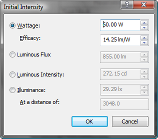

- Clique no botão Intensidade inicial para ver mais detalhes sobre a intensidade da luz.
Nota: 3ds Max usa Lumens em vez de Watts para medir a intensidade da luz. Quando uma cena do Revit é importada para o 3ds Max, toda a voltagem é convertida em Lumens, mas a intensidade do objeto de luz não é afetada.

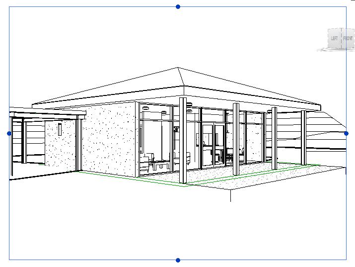

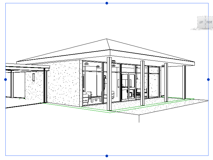

O Revit cria uma vista da câmera. Essa é a vista que você usará inicialmente para renderizar a imagem no 3ds Max. Ela também altera a faixa de opções para exibir a guia Modificar | Câmeras.

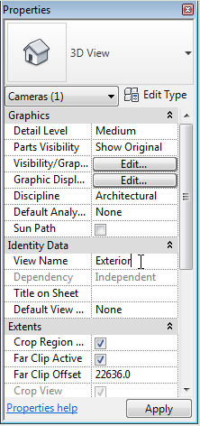

- No painel Propriedades, à esquerda, na implementação de Dados de identidade
campo Nome da vista, altere o nome da câmera para Exterior e clique em Aplicar (ou pressione Enter).
- Também no painel Propriedades, role para baixo até a implementação de Extensões. Desative a opção Recorte afastado ativo.
Após uma pausa, a vista exibe colinas à distância.
Dica: Se as colinas a distância não aparecerem de forma interativa, clique em Aplicar.
Com a opção Recorte afastado ativo desativada, a câmera é capaz de detectar o terreno da cena além do modelo do bangalô. Como ocorre com as propriedades de luz e de material, também é possível modificar os parâmetros de corte no 3ds Max, se necessário.
Vista de câmera com corte desativado, mostrando o plano de fundo da cena
Dica: Se você deseja ajustar o modo como a casa é enquadrada na vista de câmera, use as ferramentas Olhar e Andar do SteeringWheels para mover a câmera.

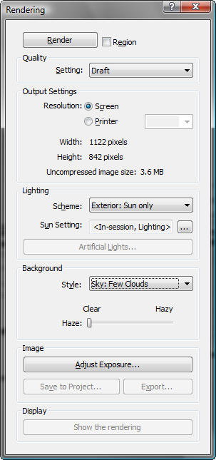

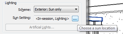

- Abaixo da vista, clique em
(Exibir caixa de diálogo de renderização). O Revit abre uma caixa de diálogo Renderização.
A maioria dos valores de renderização não precisa ser alterada, pois a renderização real da cena ocorrerá no 3ds Max. A configuração de Esquema no grupo Iluminação é uma exceção possível.
Se você escolher Exterior: Sol apenas no grupo Iluminação
lista suspensa Esquema e, em seguida, na cena do 3ds Max, somente o sistema de Luz natural será ativado e todos os objetos de luz artificiais serão desativados. Ao contrário, se você escolher Interior: Artificial apenas, somente os objetos artificiais de luz interior serão usados na cena, e o sistema de Luz natural será desativado.
- Nesse tutorial, ainda não queremos usar as luzes internas; por isso, deixe a opção Esquema definida com o valor padrão, Exterior: Sol apenas. (Você reativará as luzes artificiais no 3ds Max, quando precisar delas.)
- Para o grupo Iluminação

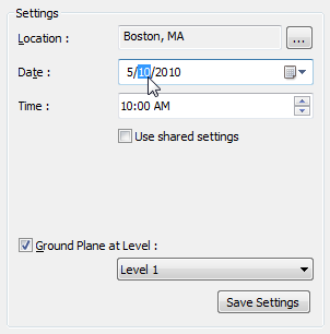

Configuração de sol, clique no
botão de localização do sol.

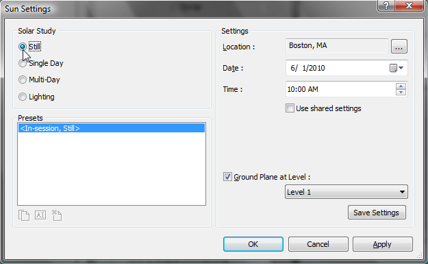

O Revit abre a caixa de diálogo Configurações do sol, onde você definirá a localização geográfica e a hora do dia para a posição do sol criada pelo sistema de luz natural.

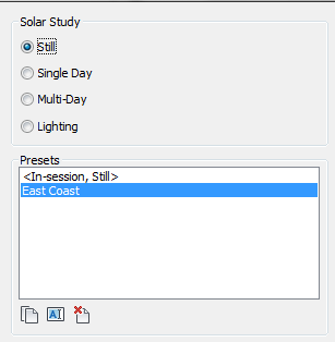

- No grupo Estudo solar, clique para escolher Fixo.
(As guias Um dia e Múltiplos dias permitem escolher predefinições que animam a posição do sol ao longo de um ou mais dias).
Mantenha a localização padrão Boston, Massachusetts, porque supomos que a casa esteja no Cabo Cod, que fica um pouco mais ao sul da cidade.

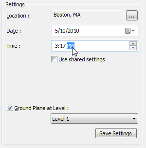

- No grupo Configurações do
campo Data, altere o mês para 5 e o dia do mês para 10.
- Altere a hora para 15:17.
- No grupo Configurações, clique em Salvar configurações.

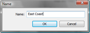

O Revit abre uma caixa de diálogo Nome para a nova predefinição.
- Na caixa de diálogo Nome, digite Costa Lestee clique em OK.
Esse nome é adequado, pois você quer que o sistema de Luz natural mostre a posição real do sol no Cabo Cod no meio da tarde.
O nome da predefinição agora aparece na lista do grupo Predefinições.
