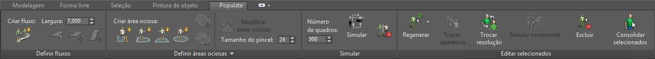

Clique na guia Preencher.
A guia Preencher da faixa de opções contém uma vários controles para ferramenta Preencher. Há controles adicionais no painel Modificar.

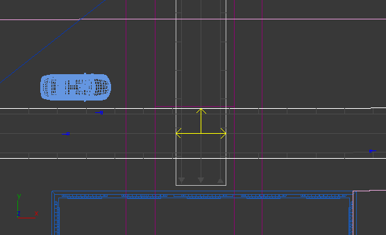

Na viewport Superior, clique na frente da construção cuja cor de estrutura de arame é azul, em seguida, arraste para cima, pressione Shift e clique novamente próximo da parte superior da travesseia para criar outro fluxo reto que cruza com o primeiro. Clique com o botão direito do mouse para finalizar a criação do fluxo.
Um segundo fluxo para a passagem e a travessia cruza com o primeiro.
Observe como Preencher exibe quatro setas onde os fluxos se cruzam.
É importante verificar se essas setas aparecem: caso não as observe, isso significa que os fluxos não se cruzaram corretamente. Quando a interseção está incorreta, os pedestres em um fluxo podem atravessar os pedestres do outro.
O ângulo entre os fluxos que se cruzam deve ser entre 45 e 135 graus. Os pedestres que encontram a interseção às vezes mudam de direção e dobram à esquerda ou à direita em vez de seguirem em frente.

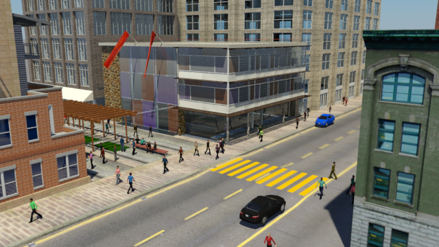

Na guia Preencher painel Simular, clique em .
Após algum tempo de cálculo, Preencher coloca personagens animados nos locais com marcadores. Enquanto cria a simulação, uma barra de progresso aparece na área da linha de status na parte inferior da janela do 3ds Max.
Quando o cálculo é concluído, as calçadas, as passagens e as travessias terão pessoas andando

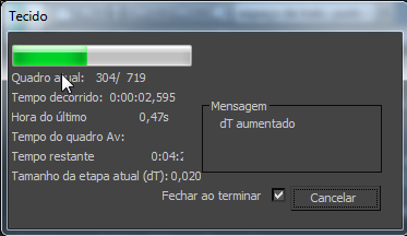

Selecione flag01.
no painel Modificar implementação Objeto grupo Simulação, clique em Simular.
O 3ds Max exibe uma caixa de diálogo de progresso enquanto estende a simulação de tecido.
Repita estas etapas para flag02.
