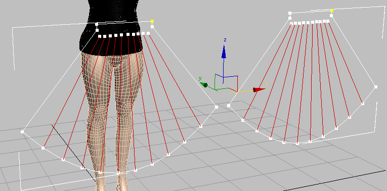

Isole as linhas de prega do contorno principal do padrão:

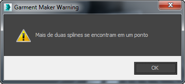

    Neste ponto, se você aplicar o modificador Garment Maker ao padrão de aba, o 3ds Max mostra a seguinte advertência:
    O motivo são os segmentos para as pregas, que o Garment Maker não sabe como tratar. A solução alternativa é atribuir um ID de material diferente para as linhas de prega.

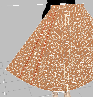

  1. Selecione a saia e, no painel Modificar, ative (Segmento).
  2. Arraste e +arraste as caixas de seleção para selecionar todos os segmentos de prega, mas nenhum dos segmentos no contorno da aba.
  3. Role até a implementação de propriedades da superfície e altere o campo ID do conjunto para 2.
    Agora você está pronto para aplicar o Garment Maker.

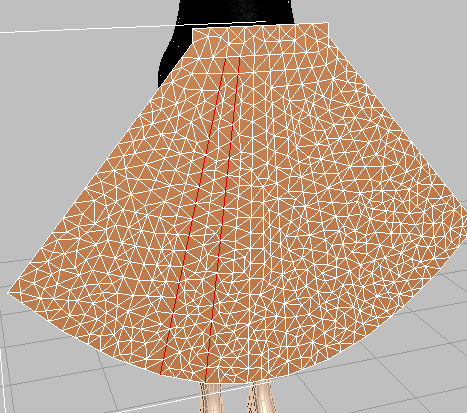

Aplique o Garment Maker ao padrão de aba:
  1. Na pilha modificadora, clique na entrada Spline editável para sair do nível de subobjeto de Segmento.
  2. Na Lista de modificadores, escolha o modificador Garment Maker.
    O Garment Maker ativa os painéis da aba em superfícies subdivididas. (Se a viewport não estiver exibindo as faces de arestas, pressione F4.)

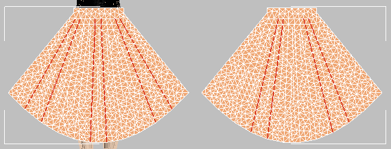

Para configurar as pregas ou dobras:

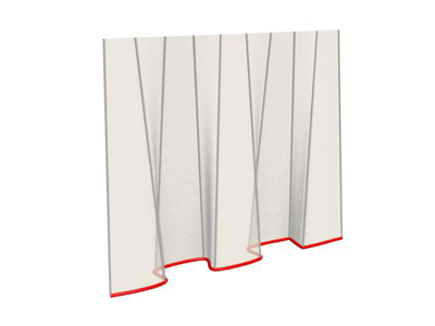

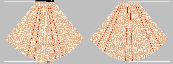

    As pregas da aba devem ter um padrão alternativo, como na ilustração a seguir.
    Para fazer isso, defina os valores para os pares de pregas alternantes.
  1. Na pilha modificadora, clique em (o ícone do sinal de mais (+)) para abrir a hierarquia do Garment Maker caso ainda não esteja visível. Em seguida, clique no nível de subobjeto de Uniões para torná-lo ativo.
  2. Clique e +clique para selecionar o primeiro par de segmentos de junção, no lado esquerdo da viewport.
    Dica: Os segmentos de prega são difíceis de ver, devido a todas as arestas da face (mas não é possível selecionar as arestas). Veja as linhas retas que terminam na borda da aba. Ajuda a aumentar o zoom um pouco. Isso também pode ajudar a fazer esse trabalho na viewport frontal.
  3. Na implementação de uniões, altere o valor do ângulo de dobra para – 150,0. Altere o valor de Resistência da dobra para 5,0.
  4. Selecione o próximo par de junções, movendo para a direita.
  5. Na implementação de uniões, altere o valor do ângulo de dobra para – 150,0 neste momento. Altere o valor de Resistência da dobra para 5,0 novamente.
  6. Repita as quatro etapas anteriores para o restante dos segmentos de prega, sempre atribuindo uma resistência de dobra de 5,0, mas alternando o ângulo de dobra entre 150,0 e seu oposto – 150,0. Continue a alternação enquanto prossegue no painel traseiro da aba.
    Estas pregas têm um ângulo de dobra positivo.
    Estas pregas têm um ângulo de dobra negativo.

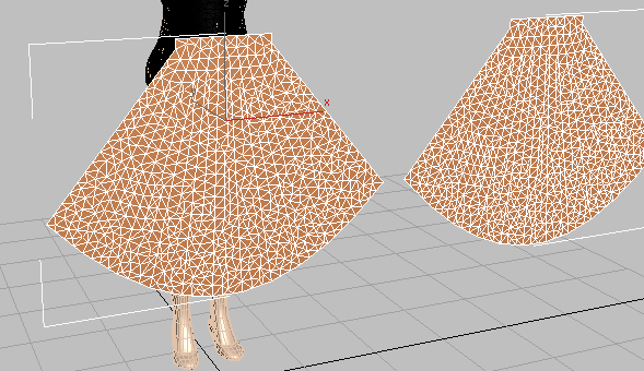

  1. Na pilha modificadora, clique no nível de subobjeto de Painéis para torná-lo ativo.
  2. Ative (Selecionar e Rotacionar). Assegure-se de que (Alternar snap de ângulo) esteja ativado, então, como você fez na parte traseira do pulôver, gire o painel posterior da aba 180 graus sobre o eixo Y (usando coordenadas locais).
  3. Mova o painel traseiro ao longo do eixo X, para que tenha a mesma posição X do painel frontal e, em seguida, mova-o de volta ao longo do eixo Y para que fique atrás do corpo do modelo.

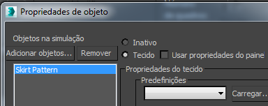

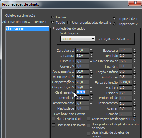

  3. Na implementação de objeto, clique em Propriedades do objeto para abrir a caixa de diálogo Propriedades do objeto.
  4. Na caixa de diálogo Propriedades do objeto Objetos na lista de simulação, clique em Padrão de aba para realçá-lo, em seguida, escolha Tecido.
  5. Com Padrão de aba ainda realçado, selecione Algodão na lista suspensa de predefinições.
  6. No grupo de Propriedades de tecido, altere o valor de Esticar em U para 50,0 (isso também altera o valor de Esticar em U). Altere o valor de Tosa para 180,0. Deixe as demais configurações de tecido inalteradas.

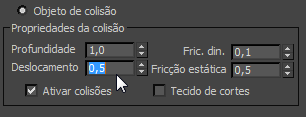

  8. Na caixa de diálogo Propriedades do objeto, assegure-se de que corpo ainda esteja realçado, depois escolha Objeto de colisão.
  9. No grupo Propriedades de colisão, altere o valor de Deslocamento para 0,5.
    O valor de Deslocamento é um pouco maior que o Deslocamento usado para o pulôver (0,15), porque a aba não precisa ter forma de encaixe e porque a cintura da aba deve estar fora do pulôver.

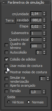

Encaixe a aba na cintura do modelo:
  1. Na implementação de parâmetros de simulação, clique para desativar a Gravidade e desative Utilizar molas de costura também.
    Por fim, queremos que a gravidade afete a aba, mas, neste ponto, a aba simplesmente slide deslizaria para fora do modelo!
  2. Na implementação de objeto, clique em Simular local (rebaixado).
  3. Observe a viewport e, quando as uniões da aba se fecharem, clique em Simular local (rebaixado) novamente para desativá-lo.

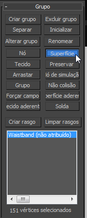

Anexar a cinta ao corpo:
  1. Ative o viewport frontal.

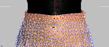

  2. Na pilha modificadora, clique em (o ícone do sinal de mais (+)) para expandir a hierarquia de Tecido e, em seguida, clique no nível de subobjeto Grupo para torná-lo ativo.
  3. Na viewport frontal, arraste uma caixa de seleção para selecionar os vértices na cinta. Você não precisa ser preciso quanto a isso, mas assegure-se de que a linha superior dos vértices seja selecionada.
  4. Na implementação de grupo, clique em Criar grupo.
    O 3ds Max abre uma caixa de diálogo Criar grupo. Nomeie a seleção de vértice Cintura e, em seguida, clique em OK.
  5. Na implementação de grupo, clique em Criar Superfície.
  6. Na viewport, clique no objeto de corpo.
    A cinta agora é presa ao corpo.

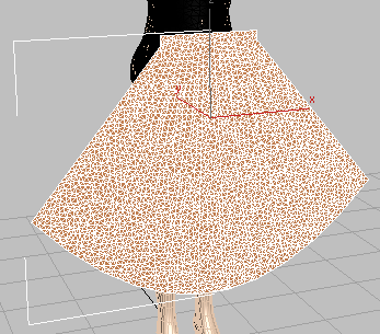

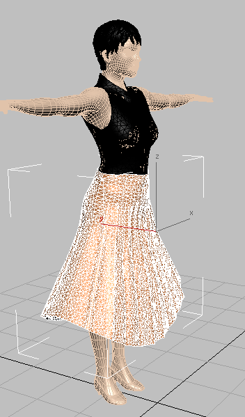

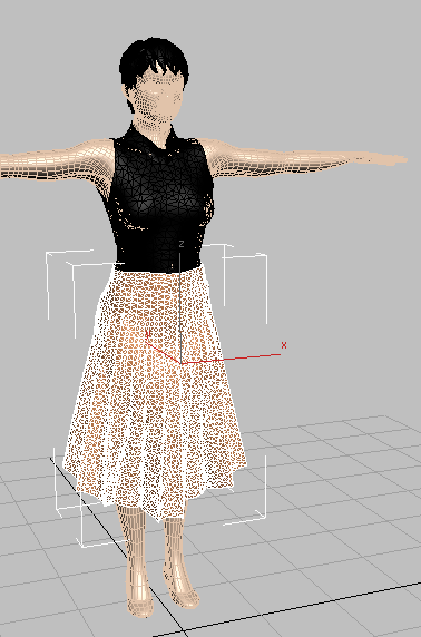

Utilize gravidade para concluir a forma da aba:
  1. Na implementação de parâmetros de simulação, clique em Gravidade para ativá-la novamente.
  2. Na implementação de objeto, clique em Simular local para começar a simular o efeito de gravidade.
    Como você já juntou as uniões da aba, agora pode se permitir executar a simulação um pouco mais rápido, desta vez.
  3. Observe a viewport enquanto a simulação é executada. Quando a aba parecer boa, e não parecer mudar mais, clique em Simular local novamente para desativá-lo.
