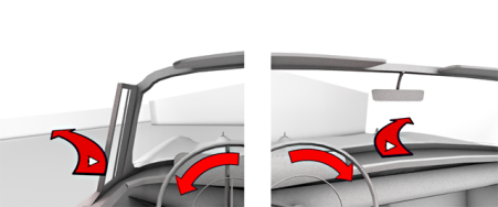

Como motorista, ao usar um volante para iniciar a curva, os olhos tendem a seguir a direção da curva. Ao virar à esquerda, olha-se para a esquerda: ao virar à direita, olha-se para a direita. Nesta lição, a última tarefa será fazer o ponto de vista do motorista reagir à rotação do volante.

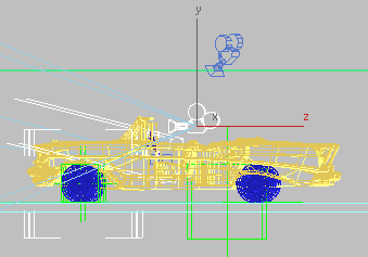

No viewport frontal, selecione o objeto Camera_Driver.
Objeto Camera_Driver
Esta é a câmera que ocupa o assento do motorista.

Com o objeto da câmera selecionado, vá para o painel de hierarquia e na implementação Ajustar o giro, clique em Afetar somente o giro.
Observe que o eixo de giro necessário para a câmera é o eixo Y (exibido em verde).
Giro da câmera no eixo Y
Clique em Afetar somente o giro novamente para sair do modo de giro.
Selecione o volante, clique com o botão direito do mouse e, no menu, selecione Ligar parâmetros.
Selecione Transform rotação (2ª) de Euler XYZ Rotação Z.
Clique no objeto Camera_Driver e escolha Transformar Rotação (2ª) XYZ de Euler Rotação Y.
Na caixa de diálogo Parâmetro de ligação, defina a direção do controle da esquerda para a direita, para que o volante controle a rotação da câmera.
No painel direito Expressões, complete a expressão para se ler: Z_Rotation/10 e clique em Conectar.
Mantenha a caixa de diálogo aberta agora.
Nota: O fator /10 na expressão impede a câmera de girar muito longe em qualquer direção. É possível experimentar diferentes valores para obter os resultados necessários.
No viewport Câmera, clique na legenda Camera_Birdseye e escolha Vistas Camera_Driver.
Ignore a animação para observar o efeito de ligação.
Conforme o volante gira, o ponto de vista da câmera gira na direção errada.
Na caixa de diálogo Parâmetros de ligação, adicione um operador negativo na frente da expressão, de modo que se leia: – Z_Rotation/10e, em seguida, clique em Atualizar.
Feche a caixa de diálogo Parâmetros de ligação e ignore a animação novamente.
