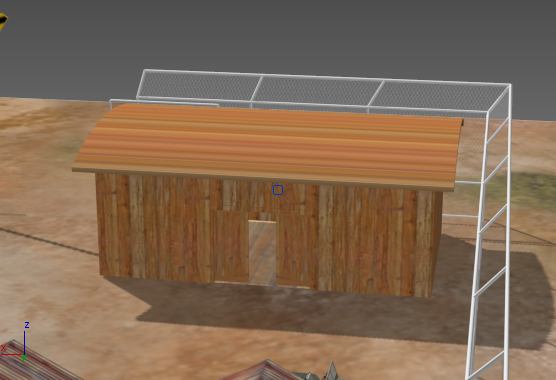

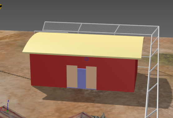

A cena do complexo militar está praticamente concluída. As paredes e as portas do celeiro usam o mesmo material que você acabou de criar para a porta, enquanto o piso do celeiro é o mesmo do alojamento. A única diferença é o telhado do celeiro: ele também usa o material WoodBoards, mas com um mapeamento um pouco diferente.
Configurar a lição:

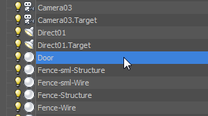

Use a textura da porta da frente para as paredes e as portas do celeiro:
Camera03. Camera03 exibe uma vista do celeiro.
Utilize o material do piso do alojamento para o piso do celeiro:
Textura do telhado do celeiro:
Agora, a cena do complexo militar está totalmente texturizada.
