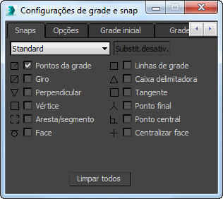

- Na barra de ferramentas principal, assegure-se de que a versão 3D de
(Alternar encaixes) seja selecionada e, em seguida, clique com o botão direito neste botão. O 3ds Max abre a caixa de diálogo Configurações de grade e snap.
- Na caixa de diálogo Configurações de Encaixe e da Grade
Painel Encaixe, clique em Apagar tudo e, em seguida, clique no Vértice para ativá-la.
Fechar a caixa de diálogo Configurações de Encaixe e da Grade.

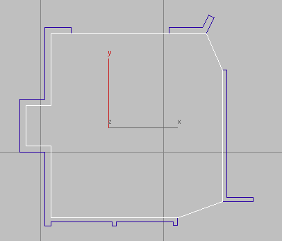

Criar um formato de forro para o recanto:
- Vá para o
painel Criar e ative
(formas). No lançamento Tipo de objeto clique em Linha para ativá-lo.
- No lançamento Método de criação, selecione Canto como o tipo inicial e o tipo de arraste.
- Iniciando no canto superior esquerdo do recanto, desenhe uma forma de linha que conecta os vértices interiores das paredes deste ambiente, como mostrado na ilustração a seguir. Continue em sentido horário.
Complete a linha clicando no vértice com o qual você começou a Linha. Quando o 3ds Max solicita se deve fechar a spline, clique em Sim.
- Na barra de ferramentas principal, clique em
(Alternar encaixes 3D) novamente para desativá-lo.
