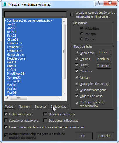

  1. A partir do menu Aplicativo, selecione Importar , Mesclar, navegue para \startup\revolving_door\entranceway.max, e clique em Abrir.
    Depois de clicar em nome do arquivo, a caixa de diálogo Mesclar Arquivo exibe uma miniatura da cena.
  2. Na caixa de diálogo Mesclar, clique no botão Todos para selecionar todos os objetos na cena e, em seguida, clique em OK.
    Se a caixa de diálogo Nome Duplicado for exibido, clique em Ignorar para quaisquer objetos duplicados.

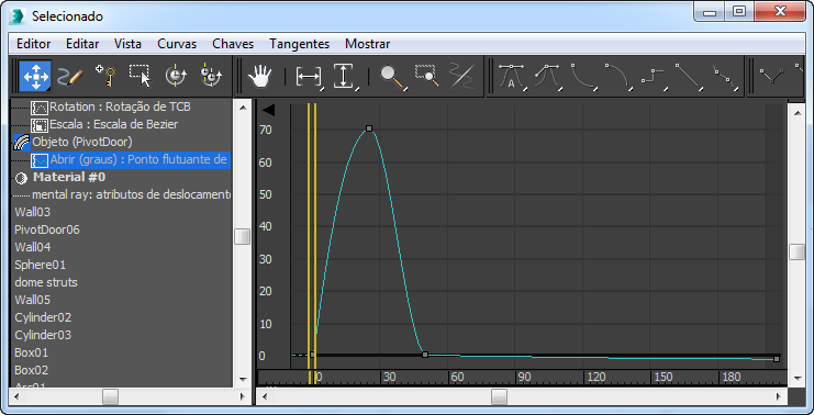

  1. Assegure-se de que as portas duplas sejam selecionadas e, em seguida na barra de movimento, arraste a chave do quadro 100 para o quadro 25. Observe na barra de status o número do quadro.
  2. De forma similar, mova a chave do quadro 200 para o quadro 50 e, em seguida, reproduza a animação.
    As portas abrem e fecham mais rapidamente.
    Você pode fazer as portas abrirem e fecharem repetidamente pela animação ao usar o Track View.

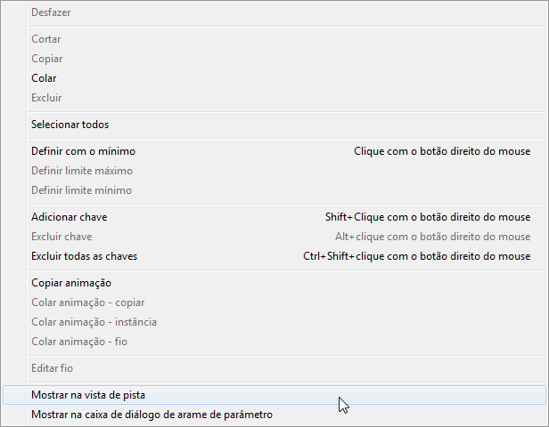

  3. No painel Modificar, encontre o parâmetro animado Abrir, e clique com o botão direito do mouse no campo numérico. No menu exibido, selecione Exibir no Track View.
    Um Track View - A janela Editor de curva é aberta com o parâmetro portas duplas Abrir realçado.

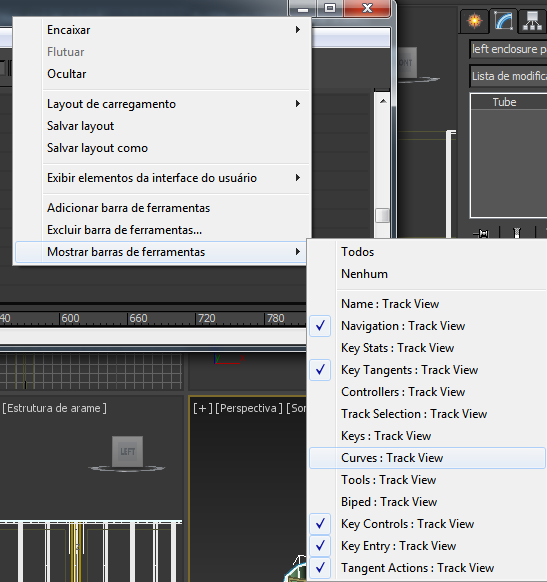

    Caso não veja este botão e, em seguida, clique com o botão direito em uma área em branco da barra de ferramentas do Track View, e a partir do menu suspenso selecione Exibir barras de ferramentas Curvas: Track View.

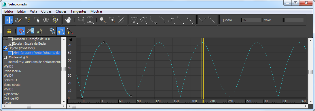

  5. Na caixa de diálogo Tipos de curva de parâmetro Fora-de-Alcance, clique no gráfico pingue-pongue para torná-lo ativa (os botões abaixo dela realçam).
  6. Clique em OK para aceitar a alteração e fechar a caixa de diálogo.
    O editor de curva agora mostra como a animação irá repetir.
  7. Fechar o Editor de curva.
  8. Reproduza a animação novamente.
    Agora as portas abrem e fecham durante toda a animação.
