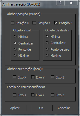

Corrigir o alinhamento do piso:
  1. Ative a viewport CameraDen clicando com o botão direito do mouse.
  2. Assegure-se de que o piso ainda está selecionado e, a seguir, na barra de ferramentas principal, clique em (Alinhar). Depois clique em uma das paredes.
    O 3ds Max abre a caixa de diálogo Seleção de Alinhamento.
  3. Na caixa de diálogo Alinhar Seleção, desative as posições X e Y. Ative a posição Z. Para o Objeto Atual, escolha Centro e para o Objeto de Destino, escolha Mínimo.
    O piso é alinhado com a parte inferior das paredes, ao longo do eixo Z local do piso.
  4. Na caixa de diálogo Alinhar Seleção, clique em OK.
