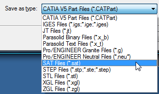

  3. A partir do menu do Aplicativo , selecione Exportar Formato de CAD.
    O Inventor abre uma caixa de diálogo Salvar cópia como.
  4. Na lista suspensa Salvar como tipo, selecione “arquivos SAT (*.sat)”. Altere o nome para my_blade_clamp.sate, em seguida, clique em Salvar.
    O Inventor salva my_blade_clamp.sat na pasta blade_clamp.ipt .
