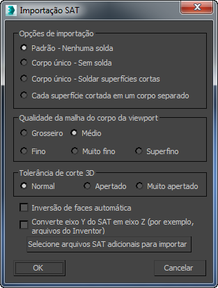

    3ds Max abre a caixa de diálogo de Importação de SAT.
  5. Na caixa de diálogo de Importação de SAT, ative converter eixo Y ao eixo Z de SAT.
    No Inventor, o eixo superior é Y, ao invés de Z, como no 3ds Max. Portanto, ao mover um arquivo de um produto para outro, é necessário ter cuidado para fazer este ajuste.
  6. Clique em OK.
