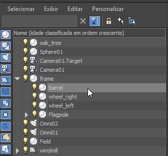

  2. No Explorador de cenas à esquerda das viewports, expanda a entrada do quadro se necessitar e, a seguir, clique na entrada do cano para selecionar o objeto do cano.
    Dica: Por padrão, o painel Scene Explorer aparece à esquerda dos viewports, mas, se ele estiver oculto, você poderá pressionar a teclaH para exibir uma versão flutuante do Explorer.

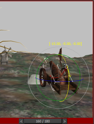

  3. Na barra de ferramentas principal, clique para ativar (Selecionar e Rotacionar).
  4. Na Viewport da câmera, rode o cano sobre seu eixo X em – 10 graus.
    Enquanto você modifica a rotação do cano, os valores do eixo atualizam em amarelo.
