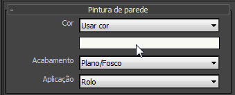

  5. No Editor de Parâmetro na implementação de Tinta de Parede, clique na amostra da cor.
    3ds Max abre o Color Selector.
  6. No Seletor de Cores, atribua estes valores para a cor:
    • Matiz: 0,19
    • Sat (saturação): 0.2
    • Valor: 1.0
    Agora, a cor de tinta é amarelo claro.
  7. Clique em OK para fechar o seletor de cores.
    Deixe o acabamento de pintura definido para Plano / Opaco e a Aplicação definida em Rolo.

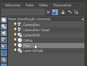

  1. No painel Scene Explorer, clique e Ctrl+ clique para selecionar os objetos de parede e forro.

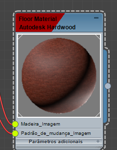

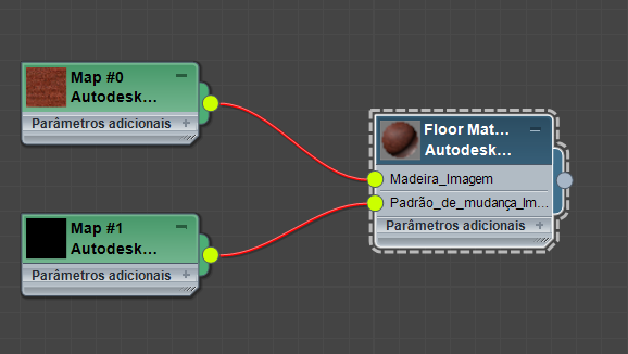

    O material de madeira do Autodesk tem dois bitmaps embutidos. No Editor de Materiais Slate, clique em (Extensões do Zoom) para ver o principal nó de material e os dois nós de bitmap.
    O primeiro bitmap será utilizado, ele contém a textura da granulação da madeira. Não utilize o segundo o bitmap.
    Aviso: No 3ds Max, é possível desconectar um bitmap a partir de um material de Autodesk ou substituir por outro tipo de mapa. No entanto, se você fizer isso, outros aplicativos da Autodesk, como o AutoCAD não serão capazes de ler o material da Autodesk, portanto, recomendamos que você sempre deixe os nós de Material bitmap da Autodesk como estão. É possível alterar o arquivo de textura que eles chamam, ou ajustar suas configurações, mas não os desconecte ou substitua por um tipo de mapa que seja somente suportado pelo 3ds Max.
  3. Clique duas vezes no nó do material de madeira do Autodesk para exibir seus parâmetros no Editor de Parâmetros.

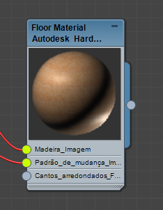

  4. Altere o nome deste material para Material do Piso.

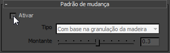

  5. Na implementação de Padrão de Relevo, desative a caixa de seleção Ativar.
    É possível utilizar o segundo bitmap como um mapa de saliência para o material de madeira de lei, mas, nesta cena, o piso está suavemente polido, de maneira que não seja necessário.

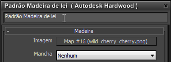

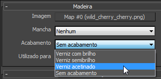

  6. Na implementação de Madeira, altere o valor de Acabamento para Verniz Acetinado.
  7. Clique duas vezes no nó de bitmap (aquele conectado ao componente de Imagem de Madeira) para ver seus parâmetros.

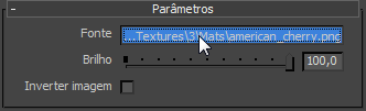

  8. Na implementação de Parâmetros, clique no botão de Origem (no momento, o botão tem a legenda do mapa de granulação de madeira padrão).
    O 3ds Max abrirá uma caixa de diálogo Selecionar arquivo de imagem bitmap.
  9. Na caixa de diálogo do arquivo, selecione Arquivos do Tipo Todos os Formatos. Navegue até a pasta \3ds Max 2014 tutorials\sceneassets\images\. Selecione cherry.jpg e, a seguir, clique em Abrir.
  10. Depois de alterar o bitmap, a visualização na barra de título do nóMaterial do Piso exibe a nova granulação da madeira.
    Dica: É possível ampliar a visualização ao clicar duas vezes nela.

  1. No painel Scene Explorer, clique para selecionar o objeto do Piso.
  2. Na barra de ferramentas do Editor de materiais Slate, clique em (Atribuir material a seleção).

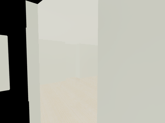

  5. Certifique-se de que a viewport CameraDen está ativa e, a seguir, na barra de ferramentas principal do 3ds Max, clique em (Renderizar Produção).
    3ds Max renderiza a cena com paredes pintadas e um piso granulado de madeira. (A iluminação não é interessante, mas será corrigida em uma lição mais adiante).
