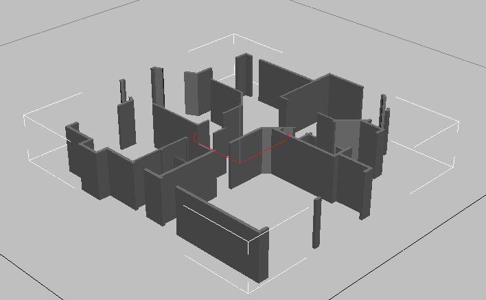

Para criar paredes, basta efetuar a planta de piso polilinha que acabou de ser importada.
Configure a cena:
- Continuação do exercício anterior.
Efetuar a extrusão da polilinha:
Clique no objeto de polilinha para selecioná-lo.
- Vá para o
painel Modify. Selecionar modificador de extrusão a partir da lista suspensa. Dica: Enquanto a lista do modificador é aberta, é possível pressionar E algumas vezes para localizar o modificador de extrusão com mais rapidez.
- Na implementação dos parâmetros do modificador de extrusão, defina o valor para 8' 0".
O 3ds Max efetua a extrusão da polilinha para criar paredes que têm altura igual a oito pés.
Salve a cena:
- Selecione Arquivo
Salvar como e o nome da nova cena my_wt_walls.max.
