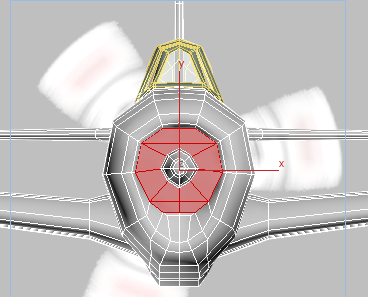

Mapear a entrada de ar:
  1. Na viewport esquerda, selecione as faces da entrada de ar que circundam o eixo propulsor.
    Nomeie a seleção Entrada de ar.
  2. Clique em (Mapa do plano) e, em seguida, clique em (Alinhar a X). Clique em (Mapa do plano) uma segunda vez para desativá-lo e, em seguida, dimensione e mova as faces para que na mancha escura junto à parte superior direita do mapa de textura.

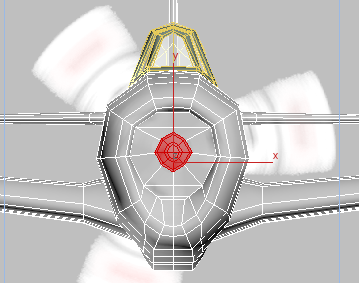

Mapear o eixo propulsor:
  1. Finalmente, na barra de ferramentas principal, altere o ajuste da seleção da Janela/Intersecção para seu estado de Janela. Na viewport esquerda, arraste para selecionar o eixo propulsor.
  2. Observe as outras viewports, e se você tiver selecionado faces irrelevantes (pode haver algumas na área da cabine), use Alt + clique ou Alt + arrastar para removê-las da seleção.
    Nomeie a seleção Eixo propulsor.
  3. Clique em (Mapa do plano) e, em seguida, clique em (Alinhar a Y). Clique em (Mapa do plano) uma segunda vez para desativá-lo. Gire as faces 90 graus (para a esquerda) e, em seguida, dimensione e mova as faces para fiquem dentro da área amarela e cinza abaixo das faces da entrada de ar.
    Agora, todas as faces da P-47 foram atribuídas à parte apropriada do mapa de textura.
