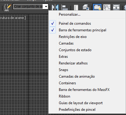

  2. Clique com o botão direito do mouse em uma área vazia na barra de ferramentas, tal como a barra de ferramentas principal abaixo da lista suspensa Conjuntos de seleções nomeados, e selecione Predefinições de pincel.
    Isto abre a barra de ferramentas Predefinições de pincel.
