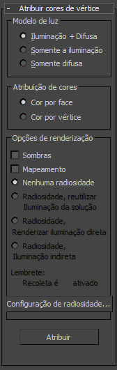

Para adicionar a iluminação de cena em um objeto de cor de vértice:
A flutuaçãoPaintbox aparece, encaixada para a aresta esquerda das viewports.

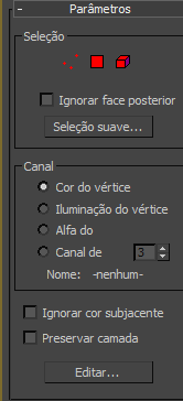

Os controles deste grupo são idênticos aos controles de seleção encontrados no Grupo de seleção de implementação do Paintbox.
Esses controles especificam o tipo de canal a camada de tinta do vértice irá afetar, e qual número de canal do mapa você irá pintar.
Especifica o número do canal. Somente está disponível ao canal de mapa é selecionado.
Se um canal tiver um nome definido irá aparecer aqui. Canais podem ser nomeados utilizando o utilitário Canal Informações.
Quando ativado, o VertexPaint ignora qualquer cor de vértice e recebe a partir de abaixo dele na pilha. Como resultado, você verá as cores da camada original ao invés de um objeto branco. O modo de mesclagem não tem efeito (se comporta como Modo normal) porque a cor base é considerada como transparente, de modo que a camada não é mesclada com nada.
A finalidade desta alternância para isolar uma camada de cores abaixo, ajuda o usuário a visualizar a camada de dados brutos. A camada não é completamente isolada quando está ativada, porque as camadas acima podem ainda afetar o resultado. O usuário precisa desativar as camadas ou desativar a opção Mostrar resultado final para ver a camada atual no isolamento completo.
A alternância Ignorar cor de base deve somente ser necessária quando o objeto na parte inferior da pilha já tem algumas cores incorporadas no vértice. Em outros casos, você pode simplesmente desativar as camadas de tinta ou o modificadores são acrescentam cores de vértice ao objeto. Neste caso, a camada de tinta ativa não recebe qualquer vértice de baixo para si na pilha. Como resultado, ela trata toda cor base como transparente e as cores de camada são exibidas no descrição original (não combinados com nada).
Quando ativado, o modificador não serão excluído por qualquer operação de Condensar para uma única camada Uma vez que Condensar para uma única camada realiza duas ações independentes (criando um modificador de cor consolidada e em seguida, excluindo os modificadores existentes), esta opção permite acesso a apenas uma parte da funcionalidade quando necessário. Isto é, você pode consolidar as cores cozidas em uma nova camada de pintura, sem ser forçada a ter os modificadores antigos.

Esta implementação oferece acesso aos mesmos controles encontrados na utilidade Atribuir cores de vértice. Permitem que você aproveite a iluminação de cena e as informações para consolidar no sistema de canal de vértice.
