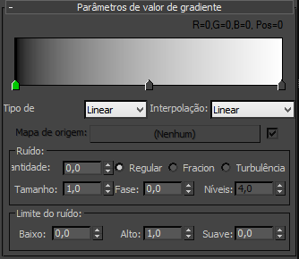

Interface
A barra Gradientes mostra os tipos de gradientes e interpolação padrão
[barra gradientes]
Exibe uma representação editável do gradiente que está sendo criado. O efeito do gradiente move-se da esquerda (ponto inicial) para a direita (ponto final).
Por padrão, existem três indicadores que aparecem ao longo da borda inferior de um gradiente vermelho/verde/azul. Cada indicador controla uma cor (ou mapa). O indicador selecionado atualmente é verde e seu valor RGB e sua posição no gradiente (no intervalo de 0 a 100) aparecem acima da barra de gradientes. Cada gradiente pode ter qualquer número de indicadores.

Lista suspensa Tipo de gradiente
Seleciona o tipo de gradiente. Estão disponíveis os seguintes tipos de Gradiente. Estes afetam todo o gradiente.
  • 4 cantos Uma transição linear assimétrica das cores.
  • Caixa Uma caixa.
  • Diagonal Uma transição diagonal linear das cores.
  • Iluminação Com base no valor da intensidade da luz. Sem luz = extremidade esquerda; luz mais brilhante = extremidade direita.
  • Linear Uma transição suave e linear das cores.
  • Mapeado Permite-lhe atribuir um mapa a ser usado como gradiente. Ativa os controles Mapa de origem para especificar o mapa e ativá-lo e desativá-lo.
  • Normal Com base no ângulo entre o vetor da câmera para o objeto e o vetor normal da superfície no ponto de amostra. O indicador mais à esquerda do gradiente é de 0 graus; o indicador mais à direita é de 90 graus.
  • Pong Uma varredura diagonal que se repete no centro.
  • Radial Uma transição radial das cores.
  • Espiral Uma transição suave e circular das cores.
  • Varredura Uma transição de varredura linear das cores.
  • Tartã Um padrão axadrezado.
Lista suspensa de interpolação
Seleciona o tipo de interpolação. Estão disponíveis os seguintes tipos de interpolação. Estes afetam todo o gradiente.

Mapa de origem
Clique para atribuir um mapa a um gradiente mapeado. A caixa de verificação ativa ou desativa o mapa.
Os controles Mapa de origem somente estão disponíveis quando o tipo de gradiente escolhido é Mapeado.
Grupo de ruído
Quantidade
Quando não é zero, é aplicado um efeito de ruído aleatório ao gradiente, com base na interação das cores da rampa de gradientes (e nos mapas, caso existam). Quanto mais elevado for este valor, mais acentuado será o efeito. Intervalo = 0 a 1.
  • Regular Gera um ruído simples. Basicamente o mesmo que um ruído fractal com níveis desativados (já que Regular não é uma função fractal).
  • Fractal Gera ruído usando um algoritmo fractal. A opção Níveis define o número de iterações para o ruído fractal.
  • Turbulência Gera um ruído fractal com uma função de valor absoluto aplicada a ele para criar linhas de falha. Observe que a quantidade de ruído deve ser maior do que 0 para visualizar algum efeito de turbulência.
Tamanho
Define a escala da função de ruído. Valores menores fornecem amostras de ruído menores.
Fase
Controla a velocidade da animação da função de ruído. Uma função de ruído 3D é usada para o ruído; os dois primeiros parâmetros são U e V e o terceiro é a fase.
Níveis
Define o número de iterações fractais ou turbulência (como uma função contínua).
Grupo de limites de ruído
Quando o valor do ruído está acima do limite Baixo e abaixo do limite Alto, o alcance dinâmico é esticado para preencher 0 a 1. Isso provoca uma descontinuidade menor na transição do limite e produz menos serrilhado potencial.
Alto
Define o limite alto.
Baixo
Define o limite baixo.
Suave
Ajuda a fazer uma transição mais suave do valor de limite para o valor do ruído. Quando a opção Suave é 0, não é aplicada nenhuma suavização. Quando a opção Suave é 1, é aplicada a quantidade máxima de suavização.
