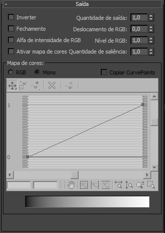

Após aplicar um mapa e configurar seus parâmetros internos, é possível ajustar os parâmetros de saída para determinar a aparência de renderização do mapa.
Esses controles aparecem na implementação de saída para um número de mapas 2D e 3D:
Por exemplo, suponha que você tenha um mapa instanciado para os componentes Difuso e Saliência. Se você deseja ajustar o valor da saliência sem afetar as cores difusas, ajuste esse valor, que altera a quantidade de saliência sem afetar o mapa de uso em outros componentes de materiais.
O mapa de cores configurações na parte inferior da implementação de saída está disponível somente ao ativar o mapa de cores é ativado (consulte anterior).

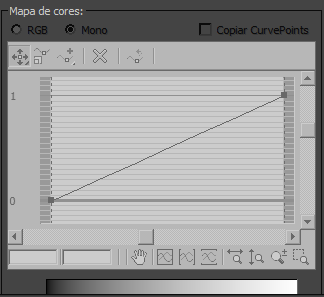

O gráfico do mapa de cores permite ajustar a faixa tonal de uma imagem. O ponto em 1,1 controla os realces, o ponto em 0,5 controla o meio-tom e o ponto em 0,0 controla as sombras.
É possível ajustar a forma do gráfico adicionando pontos à linha e movendo ou dimensionando-as. É possível adicionar pontos de canto, Bezier-suavização ou Bezier-canto. Quando um movimento ou opção de escala está ativo, os pontos de trabalho podem ser selecionados como objetos em uma viewport, clicando em um ponto, arrastando uma região ao redor de um ou mais pontos e mantendo pressionada a tecla Ctrl para adicionar ou remover da seleção.
Quando você seleciona um ponto individual, suas coordenadas exatas são exibidas em dois campos abaixo do gráfico na parte inferior esquerda. É possível inserir os valores diretamente nesses campos, mas eles ficarão automaticamente restringidas como eles são quando você move manualmente ou dimensiona um ponto.
É possível efetuar o zoom dentro de gráfico para fazer ajustes detalhados. Quando você aumenta o zoom, o gráfico é atualizada para mostrar as medidas decimais ao longo do eixo vertical esquerdo. Você pode efetuar o pan em qualquer lugar no gráfico com as barras de rolagem horizontal e vertical; use um botão opção, ou o botão do meio do mouse. Os pontos podem ser excluídos e é possível redefinir o gráfico para seu padrão a qualquer momento.
Os seguintes controles afetam os pontos no gráfico:
Restringe o movimento na horizontal.
Restringe o movimento na vertical.
Em um ponto suave Bezier, é possível mover o ponto ou um manipulador.
Adiciona um ponto de suavização de Bezier em qualquer lugar na linha de gráfico. Manipuladores anexado ao ponto criar curvas suaves quando movidos.
Quando o botão Adicionar ponto está ativo, você pode utilizar Ctrl+ clique para criar a outro tipo de ponto. Isso elimina a necessidade de alternar entre os botões.
Os seguintes controles afetam a vista do gráfico. A alteração da vista não afeta os resultados do gráfico.
Efetuar zoom verticalmente
