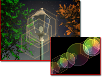

Reflexos secundárias são pequenos círculos que normalmente se veem saindo da oriem de reflexo de lentes ao longo de um eixo, em relação à posição da câmera. Esses reflexos são causados pela luz que é refratada de diferentes elementos de lente da câmera. Conforme muda a posição da câmera em relação ao objeto de origem, os reflexos secundários se movem.
Adição de relfexos secundários à luz

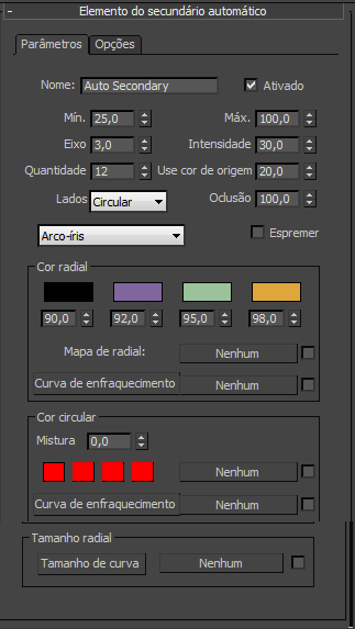

Implementação de elemento automático secundário, Painel de parâmetros
Nome
Exibe o nome do efeito. Com lentes de efeitos, pode-se obter diferentes efeitos em uma instância de lente efeitos. Para mantê-los em ordem, é necessário nomeá-los para garantir que, quando você altera os parâmetros, esteja alterando os parâmetros do efeito correto.
Ativado
Aplica o efeito à imagem renderizada quando ativado. Padrão=ativado.
Mín.
Controla o tamanho mínimo dos reflexos secundários no conjunto atual. Este número é definido como uma porcentagem da imagem geral.
Máx.
Controla o tamanho máximo de reflexos secundários no conjunto atual. Este número é definido como uma porcentagem da imagem geral.
Eixo
Define o comprimento total do eixo ao longo do qual serão distribuídos os reflexos secundários automáticos. Aumentar o valor cria mais espaço entre os reflexos, ao passo que diminuir o valor cria menos espaço entre os reflexos. Você pode configurar o eixo de 0 a 10 graus.
Intensidade
Controla o brilho e a opacidade gerais do efeito individual. Valores mais elevados produzem um efeito brilhante e mais opaco e valores mais baixos produzem um efeito escuro e transparente.
Quantidade
Controla o número de reflexos secundários que aparecem no conjunto atual de reflexos.
Usar cor de origem
Combina a cor de origem da luz ou objeto nos quais o efeito está sendo aplicado com a cor ou com o mapeamento definodo nos parâmetros Cor radial ou Cor circular. Um valor de 0 somente usa o conjunto de valores nos parâmetros de Cor radial e Cor circular, enquanto um valor de 100 somente usa a cor de origem da luz ou dos objetos. Qualquer valor entre 0 e 100 renderizará uma mistura entre os parâmetros da cor de origem e os parâmetros de cor do efeito.
Lados
Controla a forma dos reflexos secundários do conjunto atual. O padrão é circular, mas é possível selecionar reflexos secundários de 3 a 8 lados.
Oclusão
Determina em que medida os parâmetros Oclusão de cena de Lens Effects afetarão o efeito específico. O valor inserido determina a porcentagem de oclusão definida no painel Lens Effects Globals que será aplicada.
[lista suspensa de predefinições]
Exibe uma lista de valores predefinidos que podem ser selecionados e aplicados na cena renderizada.
Espremer
Determina se o efeito será espremido. Quando ativado, o efeito será espremido em função de Lens Effects Globals no painel Parâmetros no controle giratório Espremer.
Grupo Cor radial
As configurações de Cor radial afetam as cores interiores e exteriores do efeito. É possível definir as amostras de cor para definir as cores interiores e exteriores do Lens Effect. Cada amostra de cor tem uma controle giratório de porcentagem que determina aquela cor deve parar e a próxima deve começar. Também é possível usar bitmaps como gradiente ou celular para determinar a cor radial.
Curva de enfraquecimento
Exibe a caixa de diálogo Enfraquecimento radial, na qual é possível definir pesos para as cores usadas em Cor radial. Manipulando a Curva de enfraquecimento, é possível fazer com que o efeito use mais do que uma cor ou mapa do que o outro. Também é possível usar um mapa para determinar o enfraquecimento quando é usada uma luz como origem de Lens Effects.
Grupo de cor circular
A cor circular determina a cor do efeito utilizando quatro amostras diferentes de cor que correspondem aos quatro quadrantes do efeito. Um mapa também pode ser usado para determinar a cor circular.
Mix
Permite a combinação de cores definidas em Cor radial e os conjuntos de cores de Cor circular. Se o controle giratório for configurado para 0, somente os valores definidos em Cor radical serão utilizados, equanto se o controle giratório for configurado para 100, somente os valores definidos para Cor circular serão utilizados. Qualquer valor entre 0 e 100 faz uma mistura entre os dois valores.
Exibe a caixa de diálogo circular enfraquecimento na qual você pode definir espessuras para as cores utilizadas em Circular de cor. Ao manipular a Curva de enfraquecimento, é possível fazer com que o efeito use mais do que uma cor ou mapa do que outro. Também é possível usar um mapa para determinar o enfraquecimento quando é usada uma luz como origem de Lens Effects.
Grupo Tamanho radial
Determina o tamanho radial ao redor de um Lens Effect em particular. Clicar no botão Tamanho de curva exibe a caixa de diálogo Tamanho radial. Usando a caixa de diálogo Tamanho radial, é possível criar pontos em uma linha e mover esses pontos ao longo de um gráfico para determinar onde o efeito deve ser colocado ao redor da luz ou objeto. Também é possível usar um mapa para determinar onde o efeito deve ser colocado. É usada uma caixa de seleção para ativar o mapa.

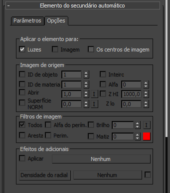

Implementação de elemento secundário automático, painel de Opções
Consulte Efeitos de renderização de Lens Effects: painel Opções.
