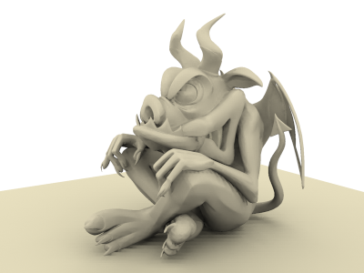

Modelo renderizado sem qualquer efeito de volume

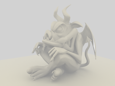

Mesmo modelo renderizado em névoa
Névoa aplicada como um graduador de volume de câmera; ângulo de enfraquecimento realista em
