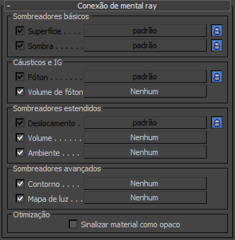

Interface
Para cada tipo de graduador nessa implementação, há uma alternância e um botão.
- A alternância controla se o graduador atribuído está ativo ou não.
Se nenhum graduador for atribuído, a alternância não terá efeito.
- O botão permite atribuir um graduador ao tipo de componente. Clicar nele exibe o Navegador de material/mapa: atribuir um graduador é exatamente como atribuir um mapa a um componente de um material padrão.
Enquanto um graduador é atribuído, seu nome aparece no botão.
Além da alternância e do botão, alguns dos tipos de graduadores têm um botão de bloqueio à direita. Quando o botão é ativado, o componente é herdado do material de base e você não pode atribuir um graduador. Por exemplo, por padrão, o componente Superfície fica bloqueado e a superfície é graduada usando as configurações do material do 3ds Max (parâmetros básicos, mapas etc.). Desative esse botão para substituir as configurações do material base pelo graduador do mental ray. Nota: Usar um graduador para o componente Superfície pode resultar em um material cuja aparência na renderização mental ray seja completamente diferente da aparência que ele tem nas renderizações de exemplo de ranhura, viewports e linha de digitalização.
Grupo Graduadores básicos
- Superfície
- Gradua a superfície de objetos que possuem esse material. Padrão=Bloqueado para material pai.

- Sombra
- Atribui um graduador de sombra. Padrão=Bloqueado para material pai.

- Fóton
- Atribui um graduador de fóton. Os graduadores de fóton afetam como as superfícies do objeto respondem aos fótons, ou seja, controlam como as superfícies se comportam ao gerar cáusticos e iluminação global. Padrão=bloqueado para material pai.

- Volume de fóton
- Atribui um graduador de volume de fóton. Graduadores de volume de fóton afetam como um volume de objeto responde aos fótons. Ou seja, eles controlam como o volume se comporta ao gerar cáusticos e iluminação global.

- Deslocamento
- Atribui um graduador de deslocamento. Padrão=bloqueado para material pai.

- Volume
- Atribui um graduador de volume.

- Ambiente
- Atribui um graduador de ambiente. O graduador de ambiente fornece um local do ambiente ao material. Ficará visível se o material for reflexivo ou transparente.

- Contorno
- Atribui umgraduador de contorno.

- Mapa de luz
- Atribui o graduador de um mapa de luz.

- Sinalizar material como opaco
- Quando ativada, indica que o material é completamente opaco. Informa ao renderizador mental ray que não precisa processar a transparência para esse material ou usar o graduador de sombra. Isso pode aumentar o tempo de renderização. Padrão=desativado.
