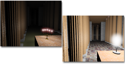

A intensidade da luz em seu ponto de origem afeta como de brilho da luz ilumina um objeto. Uma luz projetada em uma cota de brilho objeto colorido exibe somente as cores das cotas.
Esquerda: um ambiente iluminado por velas, que são uma low-intensity origem .
Direita: o mesmo ambiente iluminado por um higher-intensity Lâmpada.

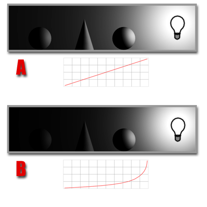

No mundo real, a luz diminui em função da distância. Objetos que estão longe da origem da luz aparecem mais escuros; objetos perto da origem aparecem mais claro. Este efeito é conhecido como atenuação.
Em realidade, a luz attenuates em um quadrado inverso. Isto é, sua intensidade diminui proporcionalmente ao quadrado da distância a partir da origem de luz. É comum para a atenuação para ser ainda maior quando da luz dispersa pela atmosfera, especialmente quando há pó partículas na atmosfera, ou a névoa ou nuvens.
uma diminuição de inversa.
B. quadrado inverso Diminuição
Os gráficos mostram a diminuição curvas.

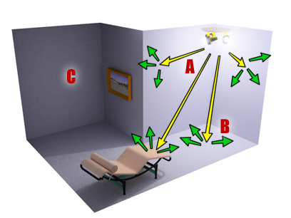

A luz de um objeto reflete pode iluminar outros objetos. Mais luz de uma superfície reflete, mais claro que contribui para Illuminating outros objetos em seu ambiente.
Luz refletida cria Luz ambiente. A luz ambiente tem uma intensidade uniforme e é uniforme difuso. Ela não tem discerníveis origem e nenhuma discerníveis.
uma luz direta.
Luz refletida B.
Luz ambiente resultante C.
