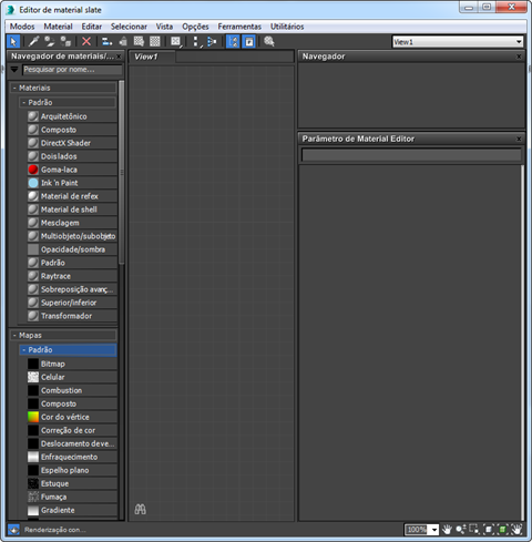

  3. Após decidir o tipo de material, abra o Editor de materiais designados.
    Janela do editor de materiais designados
    Esquerda: painel de navegação de material/mapa
    Meio: a vista ativa (é possível definir mais de uma vista)
    Inferior direito: painel do editor de parâmetros
  4. Arraste um material do tipo desejado a partir do painel de navegação de material/mapa para a vista ativa.

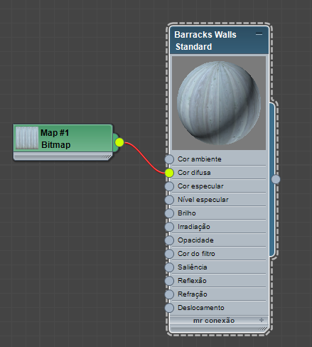

    O 3ds Max exibe o material como nó na vista ativa.
    Exemplo de um nó de material

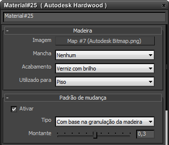

  5. Clique duas vezes no nó de material para exibir seus parâmetros no painel Editor de parâmetros.
  6. Utilize o Editor de parâmetros para especificar as configurações para os diferentes componentes de materiais: cor difusa, brilho, grau de opacidade e assim por diante.
    Parâmetros de material no editor de parâmetros
    (Clique duas vezes em um nó para exibir os parâmetros do nó)
  7. Atribua mapas aos componentes que você deseja atribuir e ajuste os parâmetros do mapa.
    É possível atribuir um mapa a um material "conectando" os nós do mapa e do material.
