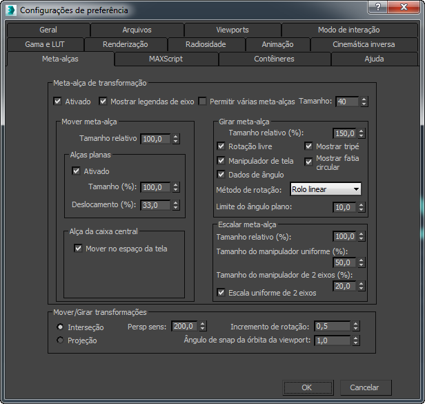

Faltam as meta-alças de transformação
Sempre que você mover, rotacionar ou alterar a escala de um objeto, o eixo vermelho ortogonais é substituída por uma transformação meta-alça com propósitos específicos. É possível perder a transformação meta-alça, mas é fácil obter novamente. Se você tiver perdido o alça de transformação, execute estas etapas:
  • Abra o painel Preferências meta-alças, e as suas configurações para aqueles mostrados na imagem a seguir. O mais importante é meta-alças de transformação , que determina a visibilidade da meta-alça de transformação.
    Alternativamente, se usando o menu padrão do sistema, alternar entre vistas Mostrar meta-alças de transformação. Se estiver usando o menu avançado sistema, alternar Scene Configurar vistas Mostrar meta-alças de transformação.
  • Também é possível (mas provável) que a transformação meta-alça é ativada, mas é muito pequena para ver. Para aumentar seu tamanho, pressione a = repetidamente.
    – reduz o tamanho.
  • Também é possível utilizar o editor Customize User Interface para adicionar um controle personalizado, tecla de atalho ou outros — para alternar as meta-alças de transformação. O nome da ação é Mostrar meta-alças de transformação.
