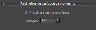

A implementação Parâmetros de desfoque de movimento contém os seguintes controles.
Quando ativado, o desfoque de movimento é aplicado a objetos atrás de objetos transparentes. Quando desativado, os objetos atrás de objetos transparentes não recebem desfoque de movimento. Desativar esta alternância pode melhorar a velocidade de renderização. Padrão=ativado.
Especifica a duração de tempo em que o "virtuais Shutter" está aberto. Quando este estiver definido como 1.0, Shutter é aberto para toda a duração entre um quadro e o seguinte. Quanto maior o valor, maior o efeito de desfoque de movimento. Padrão=1,0.
