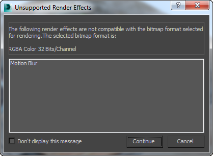

A maioria dos efeitos da imagem renderizada no 3ds Max não são compatíveis com a saída de 32 bits de ponto flutuante, como a fornecida, opcionalmente, pelo agente de renderização mental ray (consulte Tipo de memória temporária do quadro). Se você renderizar usando um ou mais efeitos não suportados, a seguinte caixa de diálogo é exibida:
Você pode escolher continuar a renderização sem os efeitos não suportados ou cancelar a renderização.
