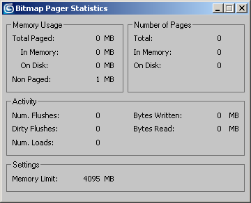

A caixa de diálogo Estatísticas do pager de bitmap fornece informações para ajudá-lo a resolver problemas com cenas que requerem uma grande quantidade de memória para mapas de textura. Ela foi projetada para os usuários avançados depurarem as cenas e ajudar a reduzir os tempos de renderização.
Por padrão, a caixa de diálogo não está disponível na interface; ela deve ser adicionada como uma tecla de atalho, um item de menu ou botão da barra de ferramentas usando a interface Personalizar a interface do usuário.
A caixa de diálogo somente de leitura mostra estatísticas em quatro categorias:
