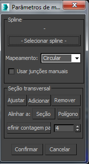

Interface
Grupo de spline
Estas configurações são em geral de mapeamento.
- Selecionar spline
Permite especificar uma spline para usar para o mapeamento. Clique neste botão e, a seguir, selecione a spline. Após você especificar a spline, seu nome aparece em o espaço acima do botão.
Se a spline contém vários elementos, o elemento usado para o mapeamento é o que você clique.
- Mapeamento
Permite especificar como modificador projetos o mapa para a malha.
- Circular Utilize para objetos com uma seção transversal circular, como um tubo.
Com projeção circular, as seções transversais são circulares por padrão.
É possível alterar o mapeamento transformando estas seções transversais. Por exemplo, é possível criar uma espiral ao rotacionar o efeito do mapeamento de seções transversais em torno de seus eixos Z local, de forma sucessiva maiores quantidades.
- Plana Utilize para plano de objetos, como uma estrada.
Com projeção plana, as seções transversais são linhas. Para obter melhores resultados, assegure que as seções transversais são paralelas para a malha de superfície, e perpendicular à spline usado para o mapeamento. Na maioria dos casos, isso acontece por padrão.
- Use Manual junções
Quando ativado, utiliza a peLT junção como a textura de borda. Quando desativado, utiliza a verde integrado para a linha de junção spline-mapping meta-alça.
Esta opção somente está disponível com o mapeamento circular e funciona melhor com relativamente simples de objetos com extremidades abertas.
Grupo da seção transversal
Após atribuir um spline no grupo de spline (consulte anterior), o 3ds Max aplica o spline mapeamento para o objeto, criar uma seção transversal para cada vértice na spline. A configurações deste grupo permitem manipular as seções transversais. Para selecionar uma seção transversal, clique nele. Para selecionar todas as seções transversais, pressione Ctrl + A.
No modo spline é possível Transform Selected seções transversais no sistema de coordenadas local, mover, rotacionar e dimensionar os mesmos como você deseja ajustar as coordenadas de textura.
Nota: Se você tiver duas seções transversais juntos com muito diferentes orientações ou valores de escala, o mapeamento pode exibir anomalias visual (como irregular UVs) como modificador Unwrap interpola rapidamente a partir de uma seção para o próximo.
- Ajustar
Redimensiona seções transversais selecionado para coincidir com a geometria adjacente.
Nota: Com a geometria assimétricas, ajuste pode gerar resultados inesperados porque ele ajusta a seção transversal para o mais próximo de partes da geometria adjacente ao longo da seção transversal locais dos eixos X e Y. Em tais casos, talvez seja necessário para transformar o corte transversal manualmente para obter o melhor ajuste.
- Adicionar
Permite adicionar seções transversais de controle mais preciso sobre a interpolação de mapeamento entre seções transversais. Clique neste botão e, a seguir, clique na emenda na qual deseja adicionar uma seção transversal. O cursor é alterado para um cursor de alvo de mira quando sobre o spline. Continue adicionando seções transversais conforme necessário e, a seguir, clique de novo no botão para sair do modo Adicionar.
- Remover
Exclui quaisquer cortes transversais. A fim de seções transversais não pode ser excluído.
- Alinhar para:
- Redefinir contagem para
Permite especificar o número de seções transversais espaçadas por igual. Defina o valor numérico e, a seguir, clique no botão Restabelecer Contagem.
Esta ferramenta é útil quando o mapeamento spline tem muitos vértices, e você deseja reduzir o número de seções transversais para um número gerenciáveis.
