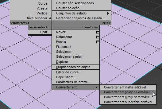

implementação Tipo de objeto. Por padrão, o objeto Plano é dividido em polígonos 4 x 4. Se você não vir os polígonos no viewport Perspectiva, pressione F4 para ativar o modo de vista Faces com aresta.
Para converter o objeto, clique com o botão direito do mouse uma vez no viewport Perspectiva para sair do modo de criação. Isso deixa o objeto selecionado. Clique com o botão direito do mouse novamente no viewport Perspectiva e, em seguida, na parte inferior do quadrante Transformação, escolha Converter para
Converter para polígono editável. Como alternativa, aplique o modificador Editar polígono.
Agora, o objeto é um polígono editável e o painel de comando muda para o painel Modificar.
