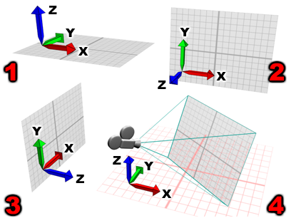

No sistema de coordenadas Ver padrão, os eixos X, Y e Z são os mesmos em todas as janelas de visualização ortográfica. Quando você move um objecto usando o sistema de coordenadas, você está o movendo relativamente ao espaço da janela de visualização.
As diferentes orientações do sistema de coordenadas Ver:
1. Janela de visualização superior.
2. Janela de visualização frontal.
3. Janela de visualização esquerda.
4. Janela de visualização em perspectiva.
