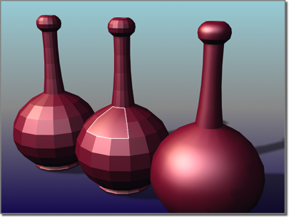

Os Grupos de suavização definem se uma superfície é renderizada com bordas nítidas ou superfícies suaves.
Esquerda: A garrafa não tem suavização.
Meio: A suavização é atribuída apenas ao grupo de faces realçado.
Direita: A garrafa é suavizada usando três grupos de suavização diferentes: no corpo, no pescoço e na borda superior.
