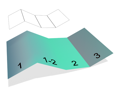

A suavização mescla o sombreamento e as arestas entre faces para produzir a aparência de uma superfície suave e curva. Você pode controlar como a suavização é aplicada a uma superfície de forma que seus objetos possam ter superfícies suaves e nítidas e arestas facetadas onde apropriado.
A face legendada como "1-2" compartilha grupos de suavização com faces adjacentes e, portanto, as arestas entre elas são suavizadas nas renderizações.
A face legendada como "3" não compartilha um grupo de suavização e, portanto, sua aresta fica visível em renderizações.
A suavização não afeta a geometria. Afeta somente a maneira como a geometria é colorida quando renderizada.
