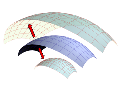

O modificador Empurrar permite "empurrar" vértices de objetos para dentro e para fora ao longo das normais de vértice médias. Isto produz um efeito de "inflação" que não é possível obter de outra forma.
Quantidades positivas e negativas de empurrão aplicado a um objeto.
Define a distância em unidades universais por que vértices são movidos com relação ao centro do objeto. Use um valor positivo para mover vértices para fora ou um valor negativo para mover vértices para dentro.
