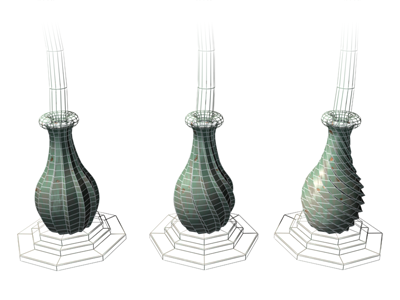

Os Modificadores fornecem uma forma de você esculpir e editar objetos. Eles podem alterar a geometria de um objeto e suas propriedades.
Exemplo: efeitos do modificador de Giro em um objeto
Os modificadores que você aplica a um objeto são armazenados em uma pilha. Ao navegar para cima e para baixo na pilha, é possível alterar o efeito do modificador ou removê-lo do objeto. Ou você pode optar por "recolher" a pilha e tornar as alterações permanentes.
