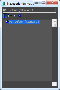

(Navegador de material/mapa) exibe uma caixa de diálogo que mostra a hierarquia do mapa.
A caixa de diálogo Navegador de material/mapa
