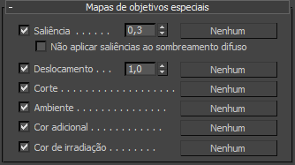

A maioria dos tipos de material tem uma implementação Mapas.
Exemplo: Implementação Mapas de fim especial para o material Arco e design
Inicialmente o botão é legendado "Nenhum".
Clicar duas vezes no nome do mapa no Navegador também atribui o tipo do mapa.
