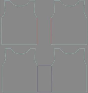

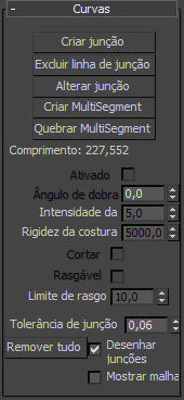

Cria uma junção entre dois segmentos. Selecione dois segmentos dos painéis que você deseja unir por costura e clique em Criar junção. Isso irá criar uma junção entre esses dois painéis que será costurada no tempo de simulação. As junções obtêm uma cor aleatoriamente gerada para distingui-las dos painéis.
Parte superior: segmentos selecionados
Parte inferior: junção feita entre dois painéis
Exclui a junção selecionada. (A junção selecionada está em vermelho).
Altera ou inverte uma junção torcida.

Um MultiSegment é uma combinação de dois ou mais segmentos que será tratada como um segmento com a finalidade de criar uniões. Selecione os segmentos que você quer combinar e, em seguida, clique neste botão. Observe que, se os segmentos não forem contíguos, as folgas deverão estar conectadas por junções antes que MultiSegment possa ser usado em uma junção.
Separar MultiSegments selecionados.
Ativa ou desativa a junção.
Cria uma dobra na junção selecionada. O valor do ângulo determina o ângulo de destino da dobra entre os dois painéis ou ao longo de uma linha de junção interna

Aumente ou diminua a intensidade da junção selecionada. Esse valor influi no quanto a junção irá resistir à dobra com relação ao resto do objeto de tecido. Um valor de 2,0 significa que o tecido terá duas vezes a resistência à dobra que teria de outra forma (como definido pelas propriedades do grupo objeto/painel/vértice).
A quantidade de força com que os painéis são aproximados no tempo de simulação. Um valor maior aproxima os painéis com mais força e mais rapidamente.
Aplica-se somente a uma linha de junção interna. Faz um corte no tecido nessa linha de junção.
Quando ativado, define que a junção é rasgável. Padrão=desativado.
A quantidade de diferença de comprimento entre duas arestas que é permitida na formação de uma junção. Os dois segmentos que compõem uma junção devem ter aproximadamente o mesmo comprimento. Se elas tiverem comprimentos diferentes, a diferença deverá estar dentro dessa faixa de tolerância. Se você unir dois segmentos com comprimentos significativamente diferentes, o tecido tenderá a se aglomerar (o que pode ser um efeito desejado). Para permitir a criação dessa junção, a Tolerância de junção precisará ser aumentada. O valor padrão é 0,06, o que significa que a diferença entre os comprimentos dos dois segmentos deve ser, no máximo, 6 por cento.
Mostra as junções no viewport; oculta-as quando desativado.
Exibe a malha no viewport ou a oculta para trabalhar no seu padrão. Quando essa opção está desativada, a malha é representada por uma caixa delimitadora.
