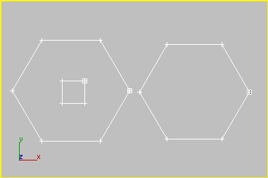

Ao começar a trabalhar com o Criador de vestuário, você começa importando ou desenhando splines 2D tradicionais na viewport superior do 3ds Max. Para utilizar um spline com o Criador de vestuário e, eventualmente Tecido, deve ter um formato fechado. Isto não significa que você não pode ter splines dentro de splines, não se você tem vários formados de spline um dentro do outro, os splines internos são tratados como "orifícios" no tecido, como mostrado abaixo.
Dois splines fechados, um com spline aninhado dentro

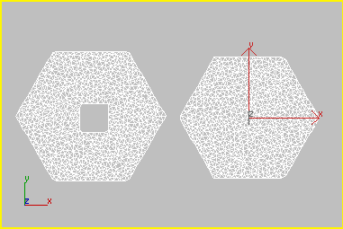

A geometria resultante depois de aplicar o Criador de vestuário

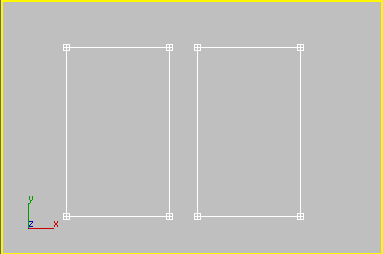

Além disso, para manter os padrões precisos, sem arredondamento de arestas e cantos de limite, você deve quebrar os splines nos vértices de canto. Isto também é importante, pois afeta diretamente os segmentos dos splines utilizados para criar junções entre painéis individuais. Para compreender melhor, observe o seguinte exemplo.

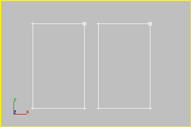

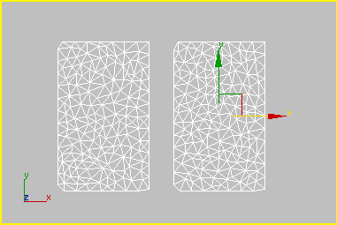

Na imagem abaixo existem dois splines retangulares aos quais um usuário podem aplicar o Criador de vestuário. Após aplicar o Criador de vestuário, a ideia é criar uma junção entre os dois painéis na aresta interna. Primeiro, é necessário observar que ambas os splines são formas fechadas e foram anexados, portanto, são parte do mesmo objeto de spline editável.

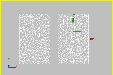

Quando o Criador de vestuário é atribuído, observe o que ocorre:
O Criador de vestuário parece ter "cortado" os cantos dos splines retangulares, alterando o padrão. Além disso, se o usuário tentou selecionar as arestas dos painéis que compõem a junção, não será possível. Isto ocorre porque o Criador de vestuário tem apenas um único spline para trabalhar com cada painel no momento.
Para manter o padrão limpo, execute as seguintes ações:
Os resultados mostrados abaixo mostram quando todos os vértices são selecionados e quebrados.
Todos os vértices em ambos os painéis são selecionados e "quebrados"
O Criador de vestuário aplicado aos splines "quebrados"

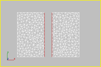

Os cantos são preservados. Quando o usuário seleciona as arestas entre os painéis para atuar como junções, elas serão selecionadas independentemente das outras arestas de painel e serão realçadas em vermelho. Isto deve ocorrer para criar junções.
Arestas de junção selecionadas no nível de subobjeto Junção em vermelho

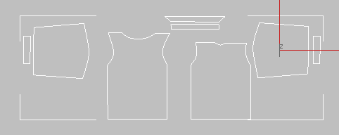

Para criar padrões, você pode utilizar as ferramentas básicas de spline 2D no 3ds Max. O tecido vem com vários padrões, mas depois de aprender a utilizá-lo, você provavelmente vai querer criar um próprio. Os padrões podem aproveitar vários recursos que os padrões de costura reais têm, como costura e junções multisegmento. Para saber mais sobre outro software de criação de padrões, consulte Software de criação de padrões.

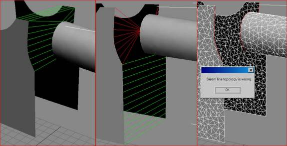

Ambos os problemas surgem no conjunto de manga comum mostrado abaixo. A manga deve ser costurada no orifício do braço. Quando montada, a manga e o orifício formam um contorno fechado. A manga forma um contorno através da junção na parte inferior. O orifício é fechado por duas junções: uma no ombro e outra na lateral.
Agora, como não é possível costurar contornos fechados, o orifício e a manga devem ficar abertos ao criar a junção que os conecta. A ordem é a seguinte:
Neste caso, você tem uma junção de braço aberta na parte inferior e um Multisegmento aberto na parte superior e inferior. Se fechou a lateral do tecido, o resultado poderia ser uma situação ilustrada na imagem central abaixo, na qual a junção está torcida (não é possível "cancelar a torção" revertendo a junção). Ao fechar a parte superior do Multisegmento de orifício do braço com uma junção no ombro, você criará a topologia apropriada para criar a junção Multisegmento.
Esquerda: junção criada para o ombro primeiro e depois para Multisegmento, o que produz o resultado desejado.
Meio: junção criada primeiro na parte inferior do Multisegmento de corpo, o que resulta em uma junção Multisegmento irreversível do braço ao corpo.
Direita: sem junções no corpo para conectar o Multisegmento, o que resulta em um erro de topologia de junção.

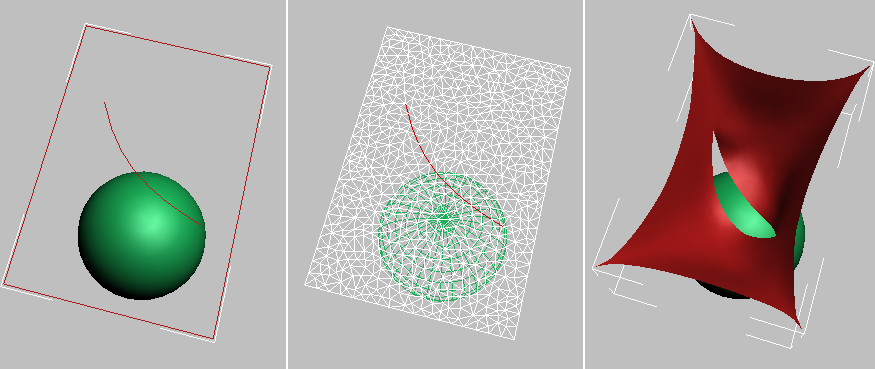

Ao desenhar painéis, você pode utilizar splines abertos para definir linhas de junção nos painéis, também conhecidas como linhas de junção internas. A triangulação sempre ocorre nessas linhas de junção internas; portanto, você pode utilizá-las para ajudar a definir a estrutura da painel de tecido e como linhas de dobra. Além disso, você pode especificar que uma linha de junção interna deve ser cortada para que o tecido seja separado na linha durante a simulação.
Para criar uma linha de junção interna, especifique uma ID de material 2 como spline interno, que não deve estar fechado. Além disso, para obter melhores resultados, mantenha os pontos finais de outras splines na forma. Da mesma for com linha de junção externas, um spline interno não deve se cruzar ou a outros splines.
Esquerda: spline aberto, definir como ID de material 2, especifica a linha de junção interna.
Centro: no Criador de vestuário
nível de subobjeto Curvas ou Junções, a linha de junção é selecionada e Cortar é ativado.
Direita: o tecido é separado na linha de corte durante a simulação.

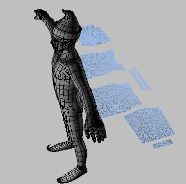

Para posicionar os painéis de vestuário automaticamente:
O modificador de criador de vestuário fornece ferramentas para posicionar painéis de vestuários em um modelo de personagem humanoide. Este posicionamento automático é aproximado; além disso, o ajuste é tipicamente necessário.
Camisa painéis, conforme visto na viewport superior
Nome do objeto aparece no botão.

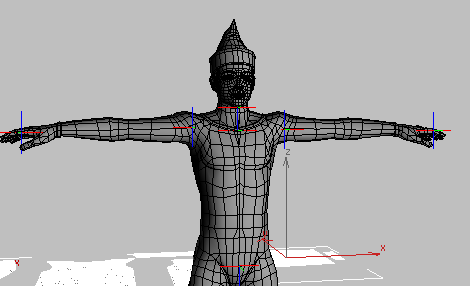

Um contorno de personagem aparece no canto de cada viewport. Há sete pontos no formato de asterisco sobrepostos do contorno; aquele no centro superior do peito é realçado em vermelho.
O contorno do caracteres permite que você marque pontos para posicionar painéis.

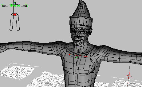

À medida que você move o cursor do mouse sobre a superfície do modelo, um círculo vermelho mostra onde o marcador será colocado. Ao clicar, um tripé de eixo aparece na superfície do local e o próximo ponto no contorno do personagem, na centro da região pélvica, é realçado em vermelho.
O tripé do eixo aparece na superfície do objeto onde você clicar.
Todos os sete pontos são marcados no modelo do caractere.

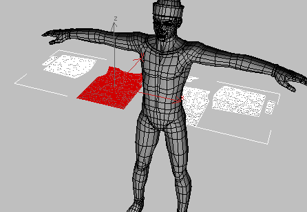

Para concluir, clique com o botão direito na viewport.
O painel de camisa frontal é selecionado.
O painel se move até a posição designada.
Posição do painel=Centro frontal; Nível=superior no ombro
Centro frontal novamente.
Posição do painel=Centro frontal; Nível=Parte superior do pescoço

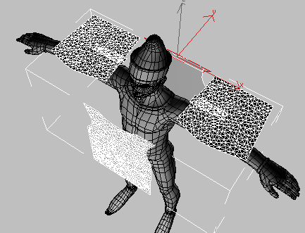

Claro, você também pode mover o painel manualmente; na verdade, na maioria dos casos, é necessário para fazer isso. A Posição do painel serve primariamente como um ponto inicial para posicionar os painéis.
Todos os painéis posicionados com Posição do painel. Observe que os painéis de manga devem ser girados 90 graus e os painéis de bainha deve ser girados e movidos para os pulsos.
